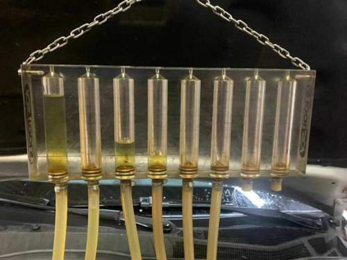

Nächster Schritt: Messung der Rückflussmenge der Injektoren, siehe Bild. Diese wurden nun zur Überholung eingeschickt. Mal sehen, ob mich das weiter bringt
Rückflussmenge Injektoren
Das ist eindeutig...
