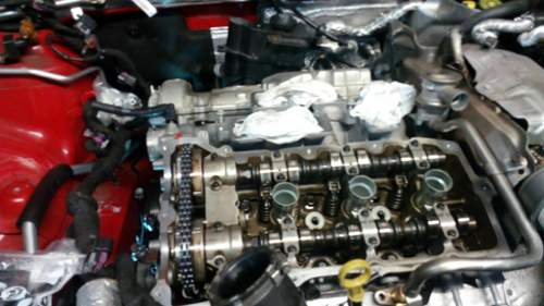

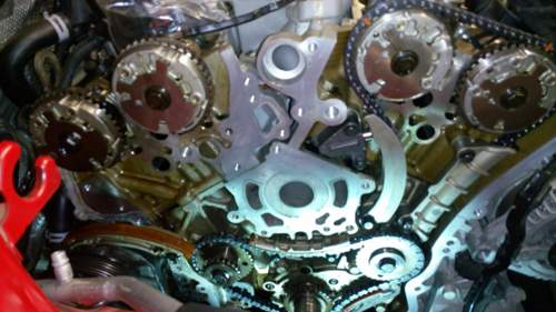

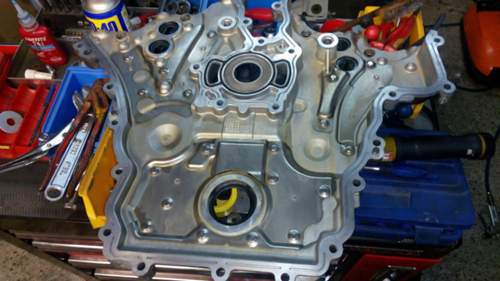

Mobil 1 0w40 gibts doch mit Dexos2 Freigabe. Mobil1 0w40 ESP. Kippe ich in den Insignia rein. Kost´halt bisschen.
Der Motor war als ich meine Steuerketten gemacht habe blitzeblank.
Aber an sich kannst du Imo fast jedes hochwertiges Öl nehmen, Freigabe in oder her. Shell Helix Ultra zB oder sowas.
Das Auto ist kein Neuwagen und in Serie auch nicht so beansprucht dass man die Öle bis in die letze Reserve braucht.
