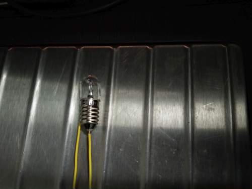

Ich habe das mal mit dem kleinsten Birnchen, das ich habe, getestet - funktioniert wie es soll.
Birnchen
