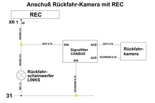

Oder noch besser:
- einen Signalumformer für 13 € für Deinen Kameraanschluss kaufen.
Dann brauchste auch kein Relais einbauen und keine Klemme 15 anzapfen.
Gibt's alles fertig zu kaufen.
Guggst Du hier :
https://www.ebay.de/itm/253467413826?...
Der Anschluss ist idiotensicher.
Nur 4 Kabel anzuschließen.
Ein Kabel kommt an Deine ominöse blaue Leitung vom Rückfahrscheinwerfer.
Ein Kabel an Masse.
Die beiden anderen Kabel an die Kamera.
Einfacher geht's nicht !
