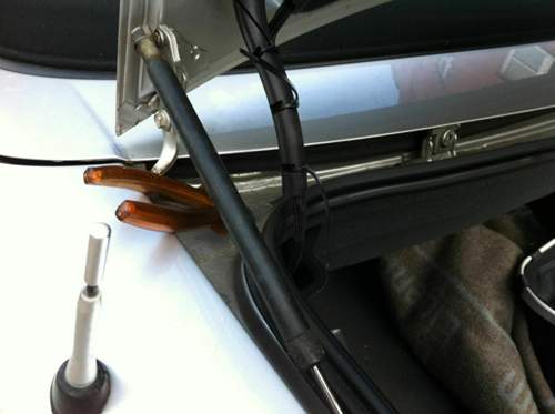

Hallo
Ich würde dir empfehlen das Verdeck gründlich zu prüfen (vollelektronisches). Oft kommt es vor das beschwerden über ein nicht komplett öffnendes oder schließendes Verdeck vorkommen. Schau mal hinter die kofferraumverkleidung an den kofferraumschanieren da läuft ein kabel das zuviel unter Spannung ist da gibt es öffters ein Kabelbruch

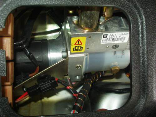

zum Dach kann ich auch noch ein paar Worte verlieren: Wenn das von DeeFame geschilderte Problem auftritt, dann ist nicht mehr genug Öl im hydro-pneumatischen System, es kann nicht mehr genügend Druck aufgebaut werden, um den Vorgang "Dach auf" abzuschließen. Das läßt sich leicht überprüfen: Der Ölbehälter befindet sich im Kofferraum rechts hinter der Verkleidung. Hatte ich auch mal, Leitungen waren undicht, das Öl lief sonstwohin, muß penibel sauber gemacht werden, da aggresiv.
Ansonsten kann ich über das Dach nichts negatives berichten, außer daß es a) relativ lange dauert und b) immer die Handbremse angezogen sein muß. Die serienmäßige Fernbedienung ist klasse: Im Sommer morgens mal eben aus'm Küchenfenster das Dach schon mal aufmachen (Serie im 2.2er) ist schon toll.
Es ist auch nach den Jahren noch dicht, waschstrassenfest, winterfest - ich kann nicht meckern.
Links am Scharnier befindet sich der Kabelbaum, durch ein Kunststoffteil geschützt - ist bei meinem auch mal gebrochen. Kann man aber leicht selber ersetzen.

Moin,
wo und wie liest man da ab, ob ausreichend Öl noch im Reservoir/Behälter ist - gibt´s da in i-einer weise einen Peilstab oder ähnliches?
