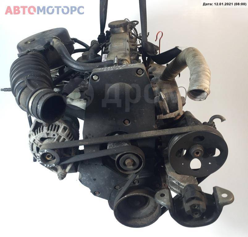

Also erstmal gibt es nicht pro Zylinder einen OT Geber, jedes Auto hat nur einen, egal wieviele Zylinder, beim Astra F sitzt der immer unten schräg an der Riemenscheibe wo die Lichtmaschine sitzt, ist von oben zu sehen und auch mit dem durchgesteckten Arm zu erreichen. Mit M5 Schraube im Halter festgeschraubt.

@16Sdriver ich habe unten auf der Beifahrerseite was gesehen, der Sensor hat aber nur ein Kabel, daher geht meine Vermutung da eher in Richtung Öldruck. Falls der C16NZ einen OT Geber haben sollte, wäre ein Bild extrem hilfreich.
Im Schaltplan für den C16NZ ist da nur ein "Induktiv-Geber" im Verteiler vermerkt.
Bin aber heute Nachmittag wieder am Wagen und melde mich im Anschluss mit den Ergebnissen dazu.
@16SDriver Dann verstehe ich nicht, warum du alle hier in die Irre führst.
Wo ist da der von dir suggerierte Sensor?
https://static.baza.drom.ru/drom/1610486160408_default
https://baza.drom.ru/.../...ra-f-1993-1.6-l-benzin-c16nz-89010585.html
Ich kenne nur das:
https://www.autoteiledirekt.de/hella-936751.html
https://www.motordoctor.de/products/2294273-sensor-zundimpuls
