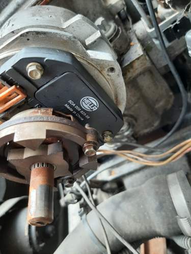

So wie es aussieht, dürfte sich der Fehler entweder auf den Impulsgeber oder das Hella Zündmodul eingrenzen lassen.
Beides gibt es nach als Ersatzteil. Rein vorsorglich wollte ich aber mal nachfragen, wie kann man den Impulsgeber, manche nennen das auch Hallsensor, austauschen. Dazu muss ja wohl der Viereckstern von der Welle runter. Oder geht das bei dem Verteiler gar nicht?
Könnte mir dazu jemand einen Tipp oder Link geben, wie man den Impulsgeber wechseln kann. Wir hatten ja den Verteiler abgeschraubt, und der Stern saß da fest auf der Welle.
Impulsgeber
Zündmodul

Der Astra Motor läuft wieder, sehr zur Freude der netten französischen Fahrerin. Was hat sie sich auch gefreut, als der Motor nach so langer Standzeit endlich wieder die bekannten Geräusche von sich gab.
Herzlichen Dank auch an Gerd_7 für die hilfreichen Links, Anregungen und Tipps.
Aber erstmal alles der Reihe nach, damit auch jeder andere mit einem vergleichbaren Problem sich hier einlesen und Hilfe bekommen kann.
Der Motor ist ein C16NZ der auch in vielen anderen Opel-Modellen eingebaut war. Soweit ich es aus den Unterlagen herausfinden konnte, haben die Motoren aus der C-Baureihe, also der C14xx, C16xx und C18xx, KEINEN Kurbelwellensensor und auch KEINEN Nockenwellensensor, aber einen Zündimpulsgeber oder auch als Induktivsensor bezeichnet.
Dieses Teil sitzt im Zündverteiler und ist eine Spule mit zwei Kabeln. Davor sitzt auf der Welle ein Stern mit vier Zacken die über das Magnetfeld der Spule die primären Zündimpulse auslösen und über das Zündmodul weiter ans Motorsteuergerät senden. Hinter der Spule sitzt dann ein schwarzer Block in Form eines großen C, das ist wiederum das Zündmodul und das war in unserem Fall auch die Fehlerursache.
An diesem Motor war der große schwarze Zündverteiler von Delco Remy verbaut. Ob es bei diesem Motortyp auch einen Verteiler von Bosch gibt, kann ich nicht sagen.
Hat man den Zündverteiler offen, dann sieht man in Richtung Front zwei Stecker an einem großen schwarzen Bauteil. Der mit den beiden Kabeln Grün und Gelb gehört zu diesem Zündimpuls-Sensor. Ein Hallsensor hat meistens drei Kabel, aber den haben wir hier ja nicht.
Um die Spule zu messen, kann man vorsichtig den gelben Stecker lösen, allerdings sind die nach 30 Jahren ziemlich brüchig. Mit gelöstem Stecker sollte die Spule einen Widerstand von ca. 800 Ohm haben. Ist der Widerstand OL oder auch Null, dann ist die Spule hinüber.
Das Zündmodul ist schwieriger zu messen, vor allem auch, da die Masse nur an der rechten Messingniete für die Schraube anliegt. Die rückseitige Kühlfläche hat keinen Kontakt zu den beiden Nieten und hat auch keinen Kontakt zu den Massepunkten aus dem Modul. Bei uns war der Pin C zur Masse niederohmig
Da es sich noch um die Erstausstattung handelt, war Hella der Hersteller von dem Modul. Damals in 1992 hatte man wohl auch noch nicht so die Langzeiterfahrung mit der Wärmentwicklung und diese Module einfach so ans Gehäuse geschraubt. Die gesamte Rückseite ist als Kühlfläche ausgeführt und sollte in der Theorie vollflächig die Wärme auf das Verteilergehäuse übertragen.
Das Ersatzteil kam dann mit Wärmeleitpaste und einem Hinweis wie das anzuwenden ist. Also entsprechend dünn auftragen, wie bei einer CPU vom PC. Für alle die schon mal den Kühlkörper von der CPU genommen haben, sollte das bekannt sein.
Beim Einbau vorsichtig mit den Steckern umgehen und wirklich sauber aufpassen, dass das Modul mit seinen beiden Kunststoffnasen auch richtig einrastet. Also beide Schrauben mit der Hand einsetzen, dann leicht anziehen, dabei das Modul etwas hin und her bewegen bis man sehen kann, dass die hintere Kühlfläche sauber mit der Gegenfläche am Verteiler abschließt.
Die Fehlerursache bei diesem Modul sind zu 95% innere Hitzeschäden, denn da geht es ja richtig zur Sache und wenn die Hitze nur punktuell abgeführt wird, dann verabschieden sich diese Bauteile auch mal ganz plötzlich. Von außen kann man da selten was sehen.
Was auch zu dem Fehler führen kann, sind Zündkerzen mit zu großem Elektrodenabstand. Vorgegeben sind 0,7-0,8mm. Es sollte einleuchten, das ein Abstand von 1mm und mehr die Zündanlage auch stärker durch die längere Funkenstrecke belastet.
Für beide Teile gibt es noch immer ausreichend Anbieter. Natürlich kann man auch die Erstausstatter nehmen, aber wer gerne schraubt, kann sich da noch seinem Preisgefühl orientieren und zumindest einen bekannten Hersteller wie Metzger, Facet oder Vemo nehmen. Wir hatten diesmal das Teil von Hella genommen. Sollte der in den nächsten Jahren wieder ausfallen, dann kommt ein anderer Hersteller in die Auswahl.
