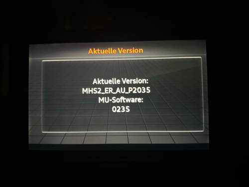

@WaveRunner007 schrieb am 6. November 2022 um 21:26:53 Uhr:
ihr müsst im RED-Menü schauen, da wird die gesamte Softwaredatei angezeigt die muss ich wissen. Da kommt ihr über eine Tasten Kombination rein, einfach mal nach googeln.
Hoffe es ist das richtige.
Mfg.
Ich gucke heute Nachmittag mal nach diesem Menü ob ich da irgendwie rankomme……
Ist es das hier?
Gruß, Thomas
Software
@brose schrieb am 11. November 2022 um 15:53:35 Uhr:
Ist es das hier?
Gruß, Thomas
Müsste richtig sein.
Mfg.
Dann hoffen wir mal das @WaveRunner007 weiterhelfen kann……
Gruß, Thomas

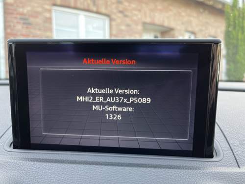

für die Versionen habe ich keine fertigen Parameter, da müsste ich die Datei vom 5F Laden und anpassen, das geht aber nur wenn Ihr selber ODIS habt...
Im Filemanager von VCP sind 2 Audio Settings Parameter zum parametrieren.
Einmal mit dem Dateinamen ...MMI_81A035824B.zdc und einmal ...MMI_81A035193D.zdc
Ich habe leider ein MMI mit der Teilenummer (Laut Aufkleber) 81A035193F. Was ist der unterschied und könnte ich mein MMI trotzdem parametrieren?
Mfg
Hay zusammen, ich würde mich in das Thema gerne mal einklinken. Ich werde vermutlich einen A3 8V FL MJ2018 kaufen. ASS ab Werk.. Ich hätte auch gerne die Option den Sub separat zu steuern, ODIS und VCP vorhanden. Ich habe schon einiges an Codierungen gemacht, allerdings komme ich gerade nicht auf den Trichter wie das mit der Freischaltung genau funktionieren soll bzw was hier mit dem "Paramenter" gemeint ist? Muss ich den gesamten Softwarestand auslesen, modifizieren und wieder einspielen auf die Navi Unit? Für Hilfe wäre ich dankbar.

@Dxrect schrieb am 26. November 2023 um 20:27:32 Uhr:
LG
Was für eine Unit hast du? Also Teilenummer
Wir hatten das mal in einem anderen Unterforum diskutiert und gelöst. Vielleicht helfen die Infos, auch wenn es ein anderes Automodell ist, sind die MMI's ja baugleich nur mit anderen Parametern bestückt. Es soll bereits auch schon Tools im Netz geben, die den Bass-Knopf per Script vollautomatisiert freischalten.
