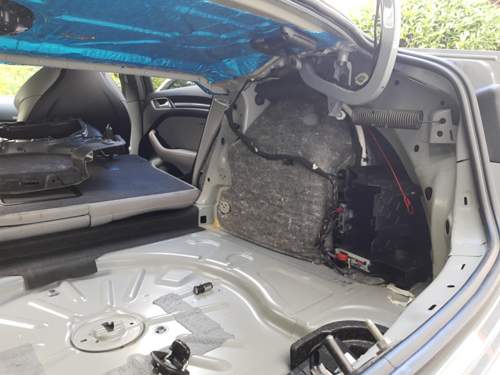

Hello Community,
ich habe mich mal heute genauer mit der Quelle eines Schepperns von manchen Bassfrequenzen auseinander gesetzt, die ich bei meinem Auto bemerkt habe. Ursprünglich dachte ich, dass das sicherlich am Nummernschild liegt. Jetzt habe ich jedoch festgestellt, dass die Ursache des Schepperns die Metallabdeckung verursacht, in der der Subwoofer verbaut ist. Drücke ich dieses Metall mit mehr Kraft nach oben, hören die Schwingungen und damit das Scheppern auf. Leider weiß ich nicht, was man dagegen tun kann.
Hat da jemand Erfahrung? Lässt sich sowas im Rahmen der Gewährleistung klären ?

Klebe einfach ne Matte Alubutyl drauf und ruhe ist.
Ich weiß nicht, wo ich die befestigen soll. Es scheint ja, dass es die Schwingungen in dem Hohlraum zwischen der Metallabdeckung und der Hutablage. Idealerweise müsste das ja dazwischen, aber das scheint nicht zu klappen.
Habe kurz nach dem Kauf eine Alubutyl Matte von unten an die Hutablage geklebt,seither hab ich Ruhe.
wie bist du daran gekommen? Das klingt nach dem Plan, an den ich ran will :).
Von oben ist das nicht zu machen,da sind Verstrebungen,Clips...zudem müssen da die C Säulenverkleidung runter,ein Teil vom Himmel gelöst werden. Du musst vom Kofferraum aus das machen. Von da aus kann man schön eine große Matte im ganzen verkleben. Nur die Löcher für die Beleuchtung auslassen und gut ist.
Also quasi die Matte unten drunter kleben, so dass man sie quasi sieht?
Jo, wenn man sich in den Kofferraum bückt sieht man sie.
