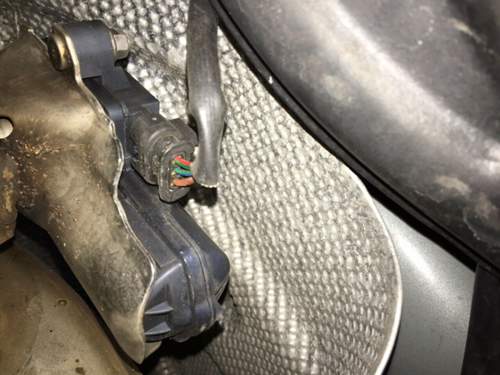

Den Stecker von der Klappe abziehen und das System dazwischen klemmen. Ist dermaßen simpel 😁

Inzwischen habe ich in meinen A45 eine Capristo Klappenauspuffanlage einbauen lassen und benötige die ASR-Klappensteuerung nicht mehr. Der ASR-Steuerung habe ich sogar noch ein Soft- und Hardwareupdate vom Hersteller gegönnt, da die alte Version ab und an einen Fehler im Speicher abgelegt hat. Das ist jetzt behoben. Bei Interesse...
+4
Danke dir mal für die Bilder
