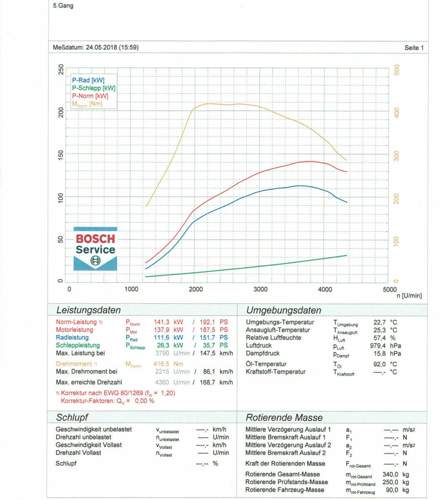

Die einzig realistische Bewertung ist und bleibt der Leistungsprüfstand. Das Fahren / Rasen auf der Autobahn unterliegt mindestens den folgenden Einflüssen:
- Luftdruck
- Luftfeuchte (inklusive Regen)
- Lufttemperatur
- Luftgeschwindigkeit (aka Wind)
- Fahrbahnsteigung
- Fahrbahnbelag
Bestimmt habe ich einiges vergessen. All das wirkt sich auf die Fahrwiderstände aus. Zur Vollständigkeit solltest du dein Fahrzeug noch in den Windkanal stellen und den effektiven Querschnitt sowie cw-Wert ermitteln lassen und mit den Zulassungsangaben von VW vergleichen. Das kostet aber bestimmt mehr als 70 €, zumindest der zweite Teil.
Mach doch erstmal die Leistungsmessung, das ist das Naheliegenste.
Hier mal mein Leistungsdiagramm. Passat B8 Variant, Highline, 190PS-TDI mit dem DQ250 (6-Gang-DSG)
Danke für das Diagramm. Wow, ich hätte nie gedacht, dass das Drehmoment bereits bei 3000 so schnell in die Knie geht. Gefühlt hätte ich auf jeden Fall noch 600-700 Umdrehungen mehr gedacht.
