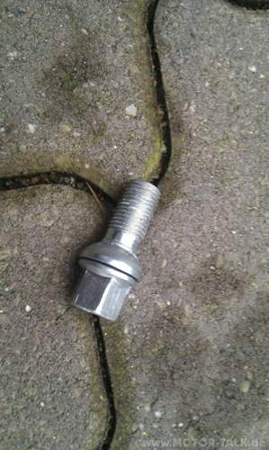

Beim Wechsel auf Winterräder habe ich meine beweglichen Kugelkopfschrauben nun auch gesichtet..
in der Tat nur beim V8 verbaut :
Imag0261

diese Schrauben habe ich ab Werk mit 20"ern und diese sind beim V8 vorgeschrieben, auch für die Winterfelgen (org S5 245er)
Imag0261
Die Schrauben mit dem *losen* Kegel (Kalottenring) haben nur die RS/S5 Modelle unabhängig von der Felge!! Alle anderen haben die *normalen* Kugelbundschrauben! Anzugsdrehmoment ist für Beide Schraubenarten 120NM.
