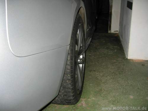

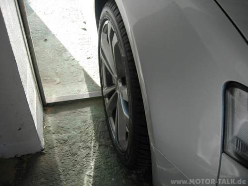

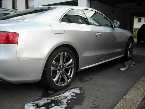

Ich habe das selbe Fahrwerk und Sommerbereifung . Letzte Woche ließ ich mir von meinem Händler an meinen A5 mit 18 Zoll Winterreifen Spurverbreiterungen von H&R ( vorne 2x 10mm und hinten 2x 20mm ) montieren. Leider versetzten die vorderen Platten dem Auto eine so starke Unwucht, das es sich nicht mehr sicher fahren ließ. Das Lenkrad wackelte extrem🙁. Darauf wurden die vorderen Platten wieder ausgebaut- alles o.k. Hat jemand ähnliche Erfahrungen?? Was ist falsch gelaufen? Sind die 10 mm Platten von SCC besser😕? Für eine Antwort wäre ich dankbar, weil ich vorne gerne 10 mm verbaut hätte. (Es war eine gute Optik!) Die Bilder zeigen die hinteren 20 mm Platten bei 18 Zoll Winterräder.

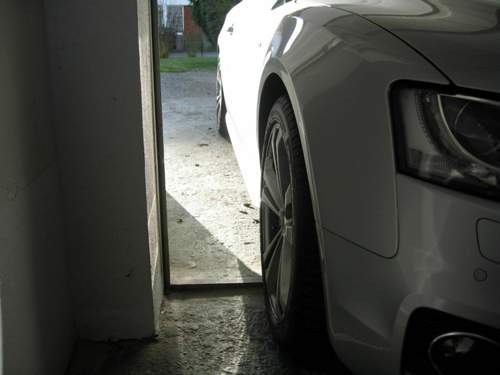

Die Ursache für die Unwucht wurde gefunden. Es waren die falschen Scheiben eingebaut. Es gibt beim A5 zwei verschiedene Naben!?!😕
Die neuen Scheiben ( H&R Vorne 2 X 12 mm ) laufen jetzt einwandfrei rund.😁
Das 3. Bild (img-0891) zeigt das Fahrzeug ohne Verbreiterung.🙄
