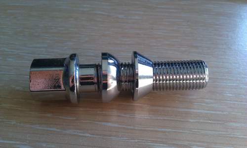

Will Spurplatten montieren (Eibach VA 24 mm / HA 30 mm) auf den Original 20 Zoll Audi Felgen.
Laut Spurplattengutachten brauche ich dafür Radschrauben Kugelbund M14 x 1,5 x 40 / 43 SW17 r13 ohne beweglichen Kugelbund.
Meine Originalradschrauben haben jedoch beweglichen Kugelbund M14 x 1,5 x 27 SW17.
Was ist nun richtig bzw. was habt Ihr montiert bei 20 Zoll ?
Bin für jeden Tipp dankbar.

Die Original Schrauben für die 20'' sind 27mm
http://www.motor-talk.de/.../radschrauben-i203008812.html
Bei 12mm Spurplatten pro Rad brauchste also 39mm Schrauben.
40er gehen auch!

nein, für 15mm Spurplatten ( pro Rad ) sind 40mm Schrauben zu kurz.
Dafür brauchts die 45mm und zwar diese hier:
http://www.maxxtune.de/product_info.php?...
Der Freundliche sollte solche Schrauben natürlich zumindest auch besorgen können.

Genau DIE Schrauben sicher nicht.
Es sei denn, der Freundliche bestellt die auch bei Maxxtune oder einem anderen Dealer der diese "SUPERSPORT " Radschrauben verkauft.
Andere Schrauben -also eines anderen Herstellers - kann er aber auch besorgen. Was dein Freundlicher nun an Radschrauben am Lager hat, kann nur er dir sagen.

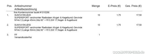

ich habe DIESE Schrauben für 15mm VORNE und 20mm HINTEN :
ebenfalls bei MAxxtune mit SUPER SERVICE bestellt...
Schrauben in der länge gibt es nicht offiziell von AUDI
Gruss
Andy

@Scotty bei dir ist der Preis pro Radbolzen 1,75 und auf der Maxxtune Page 2,38 ???
Original geschrieben von andreaspi
Ok Danke,
+ Mwst
