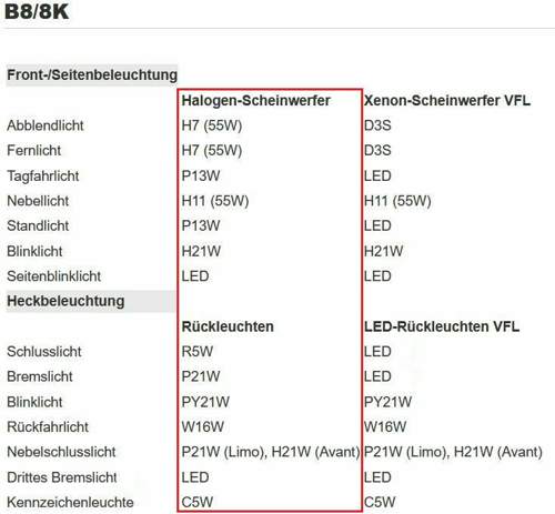

Stand und TFL ist P13W,....das würde ich so lassen, da kann man keine Wunder Erwarten.

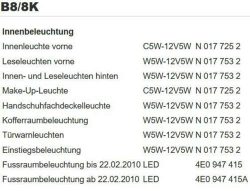

Leseleuchte vorne/Hinten würde eigentlich erstmal reichen, müssten vorne 2x C5W Soffiten und 2x W5W, Hinten 2x W5W sein,...einfach mal bei ebay nach C5W und W5W LED Gucken.

Im A4 B8 sind H7 Verbaut, 4 Stück werden Benötigt wenn Du Abblend/-Fernlicht beide Seiten Tauschen willst.
Nebelscheinwerfer sind H11 (55W) für das Vorfacelift, das Facelift hat H8 (35W)
Innenbeleuchtung wurde ja genannt, bis auf die Soffitten (C5W) in der Mittleren und Make-Up Leuchte, ist der rest W5W

Guck sonst auch mal unter angabe der Fahrzeugdaten hier rein:
https://www.osram.de/apps/gvlrg/de_DE
https://www.philips.de/.../autolampensuche?...

Vor 5 Minuten bin ich mit dem Tausch der Lampen gegen LEDs fertig geworden. Ich muss sagen, der Unterschied ist fast nicht zu glauben, so heftig ist er. Einziger Wermutstropfen ist, im Handschuhfach bleibt es dunkel, da ist gar nichts drin zum Wechseln. Vielleicht fällt mir noch was ein, der Umbau war übrigens wirklich sehr einfach.
