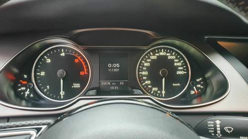

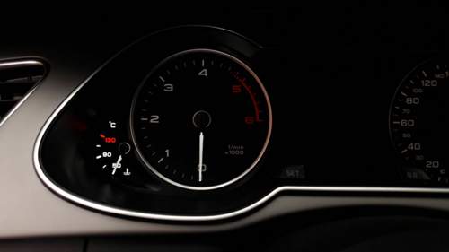

bitte nicht lachen, aber mir ist die Armaturenbeleuchtung zu dunkel. Ich habe am Rad gedreht und auf max gestellt, ist mir persönlich noch immer zu dunkel, liegt wohl am Alter meiner Augen.Gibt es eine bezahlbare Lösung, die Helligkeit zu ändern oder muss ich mir demnächst beim Autofahren eine Grubenlampe um den Kopf binden???

Also es hat schon seinen Sinn wie die Helligkeit im Cockpit geregelt wird. Man muss auch bedenken, dass im Dunkeln eine zu helle Instrumentenbeleuchtung schon blenden, zumindest aber stören kann. Ich hab den Regler deswegen im 1. Drittel stehen.
Im Kombiinstrument ist ein Helligkeitssensor, vielleicht könnte man den überlisten...Halte mal mit einer kleinen Taschenlampe auf den kleinen runden Punkt im Tacho, dann müsste die Beleuchtung heller werden...

Wenn der Helligkeitsregler auf nur ca. 50% steht und man fährt beispielsweise durch einen Wald, wird alles heruntergedimmt, nicht nur das MMI. Sobald dann die Sonne wieder den Lichtsensor im KI anstrahlt, geht die Helligkeit wieder auf 100%, egal wo der Regler steht.

die Idee mit der Taschenlampe ist interessant, ich werde es versuchen.
Der Lichtsensor im KI kann aber auch nicht heller als 100%, die man eben auch mit dem Regler erreicht.
Wenn dem TE wirklich das KI zu dunkel beleuchtet ist, hilft meiner Meinung nach nur ein Austausch der LEDs.
Vielen Dank für die Infos, ich denke, es ist nur mein persönliches Gefühl mit der Helligkeit. Ich fahre derzeit noch bis Ende Februar einen A4 B8 BJ. 2019 als Leasingfahrzeug, den B8 habe ich vor kurzem gekauft, der Unterschied ist nicht zu übersehen, es liegt sicher daran. Die Armaturenbeleuchtung gegen weiß zu tauschen, wird sich wohl finanziell nicht rechnen.
