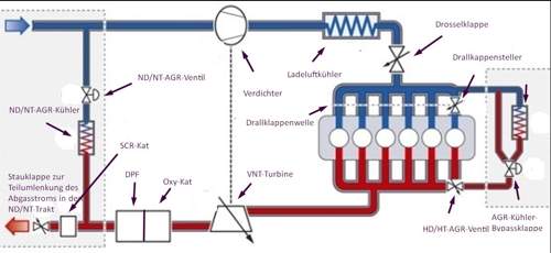

...moderne Diesel haben alles (in der Reihenfolge ihres Mitwirkens)
+ Hochdruck-AGR...der Dreck, der aus dem Krümmer kommt
+ NOx-Speicherfunktion des Oxy-Kats
+ Niederdruck-AGR...Abgase zweigen hinter dem DPF ab
+ SCR-Kat (AdBlue)
NOx-Kombo
Konstruktionsfehler… es ist einfach, ins gebohrte Loch zu gucken. Berufskrankheit. Es gibt für alles (meistens) einen Grund.

@maxmosley schrieb am 12. Januar 2023 um 14:16:31 Uhr:
+ SCR-Kat (AdBlue)
Deswegen auch schwierig bis (dato) unmöglich, AGR off reinzuprogrammieren.

Technisch begründet ist, dass die zumindest nominell erhöhte NOx-Entstehung aufgrund höherer Verbrennungstemperaturen (dadurch aber effizienter) durch erhöhten Harnstoffeinsatz kompensiert wird.
Ob in der Praxis messbar wäre tatsächlich spannend.
@steffmaster78 schrieb am 12. Januar 2023 um 14:27:58 Uhr:
Bei der G-Reihe zumindest bis zum LCI kein Problem....
Danach ist jeder Eingriff in die Motorsteuerung derzeit tatsächlich schwierig.
