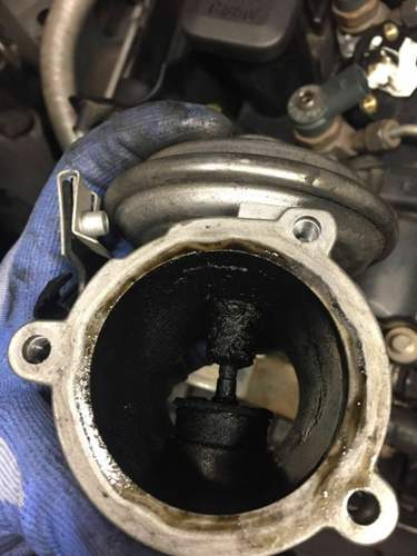

Mein Agr Ventil mit ausschließlich Aral Ultimate. Kmstand 183.000km e60 525d
@525mPower schrieb am 15. Februar 2022 um 12:12:22 Uhr:
Wie ist denn das jetzt zu bewerten?!
Dann muss es sich ja um einen der Letzten E60 handeln.
Gruß Volker
Auto ist Bj 2004, das AGR wurde gereinigt im jahre 2010 seitdem halt nur Ultimate und das ist das ergebnis. Ich muss zugeben 80% kurzstrecke. Wollte halt mal meine Erfahrung teilen. Obs jetzt am Ultimate lag kann ich nicht genau sagen. Aufjedenfall sah das AGR vorher schlimmer aus.
Vorher auch konsequent bei der blauen Lagune getankt? Man munkelt ja, der Sprit dort sei besonders rein und von vorzüglicher Güte…
...die Ablagerungen am AGR-Ventil stammen ja auch vom verbrannten Motoröl aus Blow-By, Turbolagerung (bei Motorstart) und Kurbelgehäusentlüftung, nicht nur vom Diesel.
