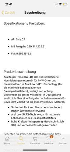

Geh einfach auf die Aral seite und schau nach, das Öl hat keine LL-04 Freigabe!

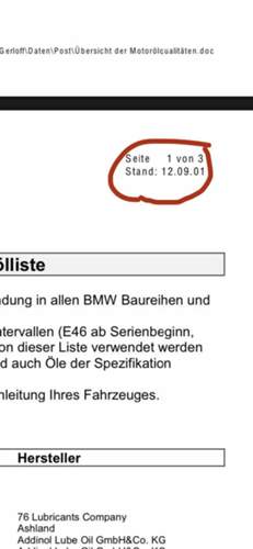

Hast du aufs Datum geschaut?
Bd7c8a16-b542-48d0-adf1-e53e7bb6bcbe
@clash86 schrieb am 1. April 2020 um 21:05:54 Uhr:
Mal drauf geachtet was ich geschrieben hab?
Das eine ist aus dem Jahr 2019, das andere aus 2012, das 3 aus 2002.
Und selbst damals hatte es die Freigabe. Zudem habe ich geschrieben, das ich es gestern telefonisch abgeklärt hab, das es stand 31.03.20 die offizielle LL-04 und LL-01 Freigabe von BMW hat, alles lesen und verstehen hilft manchmal.
Und wenn du mir nicht glaubst, dann beweis mir das Gegenteil, von dir hab ich noch keinen Link bekommen. Und falls du all dem dennoch nich traust, ruf in München an, und lass dir die Namen der Öle geben die die LL04 Freigabe haben, UND 0w40 als Viskositätsklasse haben, der wird dir nur 3 nennen. Eins davon ist das Aral Supertronic SAE 0w40, wie schon damals im Jahr 2002😉
Ich habe ja geschrieben, bitte auf der aral.de seite prüfen.
Hier ein Screenshot, dass was du meinst sind noch die alten Kanister wo die ll-04 noch freigegeben war.
53b5a67f-981b-4996-b9d7-7ac35fcac66a
Und hier ein Beispiel, auf dem Bild bei öldepot24 ein Kanister wo LL-04 noch aufgedruckt ist, geht man aber auf die Beschreibung und sieh unter Freigaben, ll-04 ist nicht dabei!
