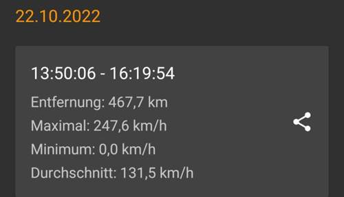

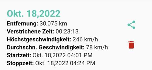

Also ich habe inzwischen 4 verschiedene GPS Apps verwendet und das Handy dann vorne auf dem Armaturenbrett gehabt (in der Hoffnung das da der beste Satellitenempfang ist): Ergebnis 3x 246, einmal 248 (großzügig gerundet)
Tacho 254....konstant
