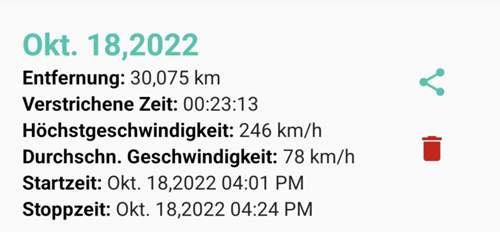

Ich habe 3 verschiedene Apps ausprobiert die lagen 2x bei 246 und einmal bei 248 jeweils Tachowert 254

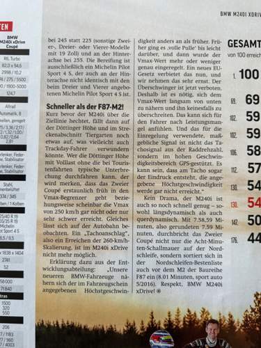

Das hat AMS im G42 240xi geschrieben:
"BMW: Unsere neuen Fahrzeuge nähern sich der im Fahrzeugschein angegebenen Höchstgeschwindigkeit von 250 km/h anders an als früher. Früher ging es 'volle Pulle' bis leicht darüber, dann wurde der Vmax-Wert mehr oder weniger schnell und mehr oder weniger genau eingeregelt. Ein neues EU-Gesetz verbietet das nun. ... [Jetzt] ist es nötig, sich dem Vmax-Wert von unten langsam zu nähern und ihn keinesfalls zu überschreiten. Das kann sich für den Fahrer nach Leistungsmangel anfühlen. .. Das für die Regelung verwendete maßgebliche Signal ist nicht das Tachosignal aus der Raddrehzahl, sondern im hohen Geschwindigkeitsbereich GPS-gestützt. Es kann [aufgrund der Voreilung sogar der Eindruck entstehen] die angegebene Höchstgeschwindigkeit werde nicht erreicht..."
Leider kann ich den Test nicht mehr finden, es ist nicht im App oder auf der Seite.
