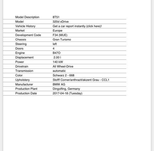

Ich habe mir letzte Woche einen 320D GT xdrive geholt. Erstzulassung war im Jan.2017
Lci Modell mit LED Scheinwerfer.

Die Headunit ist ein Nbt mit Buisness Navi wenn ich das richtig erörtert habe.

Du weißt nicht ein mal wann dein Auto produziert und zugelassen wurde 😉 Deine Angabe EZ Jan. 2017 kann nicht stimmen, denn da steht Produktionsdatum 4/2017.
Trotzdem Navi Business war bei der F30ff-Reihe bis 6/2017 noch die alte Entrynav Version.

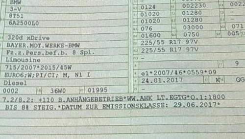

Bin zwar keinem eine Rechenschaft schuldig aber hier mal mein Fahrzeugschein.??
Und wenn man da genau schaut steht da 24.01.2017.
Deshalb ging ich von EZ 01/17 aus. Die anderen Daten sind von Bimmer.works wenn man da seine Vin eingibt.
D.h. Eins von denen stimmt nicht.

Du wirst mich jetzt aber wieder nicht mögen, wenn ich dir sage, dass das von dir im Fzg.schein gezeigte Datum nicht die Erstzulassung ist, sondern das Datum der Typengenehmigung des Fzg.typs. Die Erstzulassung von deinem Auto findest du links oben unter Punkt B. Und diese wird dann mindestens 4/2017 sein 😉
