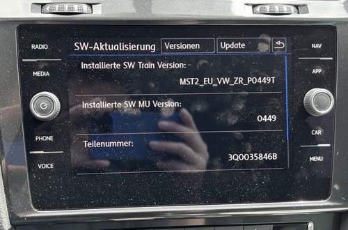

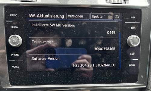

Welche Version hast du denn?
MENÜ-Taste gedrückt halten bis neues menü öffnet, obersten Punkt "Softwareaktualisierung" antippen und ein Foto einstellen bitte

Ich löse mal das Rätsel auf, warum es bei manchen Geräten die Freischaltung nicht geht obwohl die SW Version passt. Und zwar hat VW auch noch abgespeckte UNIT Versionen ohne Navi im Programm, welche mit der selben Firmware befeuert werden und deshalb die Softwareversion Angabe für eine Freischaltung nicht aussagekräftig genug ist. Diese UNITs haben nur eine SD Karte, lassen sich aktualisieren, jedoch hat das Display anstelle der APP Taste nur eine SOUND Taste (siehe Foto) und der Unit selber fehlt bestimmte HW Komponente für App Connect, denn eine Aktivierung des *apple_DIO* Kanals im 5F Gerät hat gleich zu einer Fehlermeldung geführt.
Betroffen war jetzt 4x Train von Discover Media. SW Angabe von der Unit: MST2_EU_VW_ZR_P0472T.
