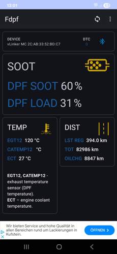

Beim Diesel bleibt auch noch die Fdpf-App, welche die gefahrenen km seit letztem Ölwechsel anzeigt (OILCHG unter DIST).
Wenn Fdpf das anzeigt, sollte es ForScan auch können.
Screenshot-20250528-130117-fdpf

@gobang schrieb am 28. Juli 2025 um 11:56:06 Uhr:
FDPF habe ich. Und ich kenne diese Anzeige. Die Kilometer seit dem letzten Ölwechsel kann ich auch sehen, wenn ich mir im Motorraum den Ölwechselanhänger anschaue.
Ich suche eine App, welchen mit den Wert bis zum nächsten Ölwechsel anzeigt.
Die Fähigkeit zur Berechnung der Differenz zwischen Ölwechsel-Intervall und gefahrenen km, muss man natürlich besitzen.
Wahrscheinlich hast Du in ForScan nichts gefunden, da Du nach den verbleibenden km gesucht hast.
Es ist aber viel logischer, den km-Stand des letzten Wechsels abzuspeichern. Sonst müsste ja mit jedem neuen km der Flashspeicher neu geschrieben werden. Und da die Fdpf-App den anzeigt, muss dieser auch vorhanden und mit einer guten Auslese-App auslesbar sein.

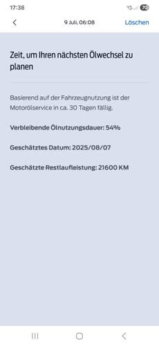

Als Beispiel mein Fahrzeug EcoBlue 2.0 MY 2020:
Der große Service steht in 2 Wochen an. Öl wurde exakt 12 Monate zuvor zur obligatorischen Jahresprüfung gewechselt. Deshalb ist die Ölqualität zum Zeitpunkt des Service exakt 50%.
Aber die 'geschätzte Restlaufleistung', welche Du gern auslesen möchtest (hier bei mir 21600km), ist totaler Schmarrn und steht so bestimmt in keinem Steuergerät zum Auslesen.
(Aber vielleicht kann mich noch jemand vom Gegenteil überzeugen:-)
Geschätzte Restlaufleistung
@gobang schrieb am 28. Juli 2025 um 14:47:56 Uhr:

Es gibt drei Parameter, welches das Steuergerät überwacht.
Zeit: maximal 24 Monate
Kilometer: maximal 30 Tkm (und mindestens 10 km???)
Ölzustand: Kaltstartvorgänge, berechneter Rußeintrag usw.
Wenn jemand nur gleichmäßige Langtrecke fährt, aber im Jahr auf sagen wir mal 10 Tkm kommt, wird als erstes den Maximalwert von 24 Monaten erreichen. Ölzustand u. Kilometer überschreiten nicht den Maximalwert. Der Ölwechsel wird nach 24 Monaten angezeigt. Und ja, nach 12 Monaten hat das Öl noch 50 Prozent Restreichweite, welche in diesem Fall nach 10 Tkm entspricht.
Ein Handelsvertreter mit 60 Tkm Jahresfahrleistung wird die 30 Tkm vermutlich maximal ausreizen. Da wird nicht Ölzustand und Zeit der limitierende Faktor, sondern nur die Fahrleistung.
Und wer nur Stadtverkehr fährt, aber viele Kilometer, wird den Maximalwert beim Ölzustand reißen.
Die Restreichweite ist keine "wilde Schätzung" sondern eine valide Hochrechnung des voraussichtlichen Ölwechsels auf Basis der aktuell bekannten Werte.
