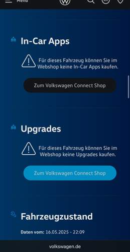

Hallo…
Bin nun leider schlauer und ein nachträglicher Kauf scheint mit dem neuen Composition 10 Touch weder übers Radio direkt noch über den Web Shop zu funktionieren.
Konnte nur VW Connect und VW Connect plus über die VW App oder Webseite buchen. Plus ist dabei 18 Monate gratis und VW Connect (ohne plus) ist eh dauerhaft gratis.
Im Radio selber gibt es leider keine in car shop Option. Und über die Webseite wird mir angezeigt, das für mein Fahrzeug keine Upgrades über den Web Shop möglich sind.
Ich werde nun also einen VW Händler suchen, der das hoffentlich auch fürs neue Composition 10 touch per Dokument freischalten kann. Rein technisch muss es ja eigentlich gehen, wenn es ab Werk mit gleicher Hardware auch möglich ist.
Bild #211522895
Es wird immer besser… laut einem Mitarbeiter des hiesigen Freundlichen, der durchaus kompetent scheint, findet er zu meinem MJ2025 Caddy mit Composition 10 touch keine Teilenummer, um App Connect freizuschalten.
Heißt Stand jetzt im Erhebnis, dass ich schlechter dran bin, als jemand mit nem älteren Caddy 5 und dem Composition Radio mit Knöpfen. Da geht es wenigstens beim Servicepartner per Freischaltung.
Mit dem neuen Radio geht weder das noch per in car shop oder web shop. Also einzige Chancen ist „ab Werk mitbestellen“.

Bist du Händler? Oder was meinst du mit Kunde?
Ich habe in meinem Umkreis insgesamt 5 VW Servicepartner befragt und einer hat sogar zusätzlich zur Info im VW System direkt bei VW nachgefragt. Die Antwort lautet schlicht so, wie ich es auf der Webseite sehe, wenn ich mich mit meiner VW ID anmelde und meine Fahrzeugdaten sehe.
„Ist für dieses Fahrzeug nicht möglich.“
-siehe Screenshot oben-
VW verbaut anscheinend für das aktuelle Composition 10 ab Werk verschiedene Steuergeräte… je nachdem was man an Ausstattung wählt. Und wenn App Connect nicht für etwas über 200€ ab Werk bestellt wird, dann packen die wohl tatsächlich ein abgespecktes Steuergerät rein, welches nachträgliche Updates nicht ermöglicht. Bei 200€ Aufpreis ab Werk sind da also die paar Euro fürs andere Steuergerät ebenfalls mit drin. Echt zum Lachen, woran die inzwischen überall sparen.
Fazit: Caddy 2025 kann Upgrades nur, wenn eines der größeren Radios verbaut ist. Composition 10 kann App Connect und andere Optionen nur ab Werk.
Also freut euch, wenn ihr noch das 8,25 Zoll Composition habt, denn über dessen Steuergerät kann wenigstens beim VW Servicepartner per Code App Connect freigeschaltet werden.
In Car Shop oder Web Shop geht wohl grundsätzlich nur mit den größeren Radios beim Caddy. Weiß der Teufel warum… denn beim Golf scheint auch das mit dem Composition 10 zu funktionieren.
Alles sehr frustrierend…
