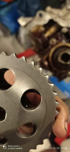

Nockenwellen Rad Vergleich
Kette in Öl einziehen lassen

Täuscht das, oder hat das Zahnrad auf dem ersten Bild eine andere Verzahnung?

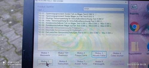

Motor läuft Leute 🙂 Abgastest bestanden laut VCDS !

Lambdasonden Test.
Keine Fehler Test. MOtorsteuer
