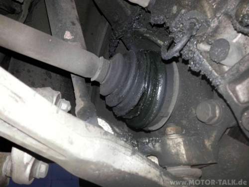

Gestern habe ich beim selber Inspektion machen an meinem Dicken festgestellt, dass an der rechten Vorderachse die Manschette des Antriebswellengelenks aussen komplett aufgerissen ist. Das Fett ziert schon Trag- und Führungslenker und scheint überall zu sein, nur nicht mehr im Gelenk.
Interessanterweise habe ich bis jetzt keine laut Forum typischen Auswirkungen bemerkt. Also kein Knacken bei Kurvenfahrten etc. Neulich hatte ich ab Tempo 120 auf der AB für kurze Zeit leichte Vibrationen an der Vorderachse. Das kam mir seltsam vor, aber die waren nach ein Paar Minuten wieder verschwunden. Daher hab ich mir nix dabei gedacht bzw. hatte den Autobahnbelag im Verdacht. So oder so, ich will das natürlich schnellstmöglich instand setzen. Nachdem ich hier im Forum schon rauf und runter gelesen hab zum Thema nur Manschette wechseln bzw. mit Gelenk wechseln habe ich noch ein paar Fragen, bei denen mir hoffentlich jemand helfen bzw. für Klarheit sorgen kann.
1. Es handelt sich um einen Fronttriebler, Bj. 2003, MKB BDG mit MT. In 2012 wurden mal auf Kulanz vom Freundlichen beide Antriebswellen komplett getauscht. Die Teilenummer laut Rechung für die ganze Welle war die 4B0407451RX. Laut parts-catalogue gibt es für die MT zwei Aussengelenke. Einmal die 8D0498099D und die 8D0498099DX. Beide werden anscheinend nicht mehr hergestellt. Sind das die richtigen Teile (was ist da der Unterschied?) und dann also sowas wie Meyle, Febi, SKF nehmen?
2. Will ich jetzt nur die Manschette wechseln, muss ja das Aussengelenk runter. Sonst bekomm ich die Manschette nicht drüber. Um das Aussengelenk runter zu bekommen, muss ich da die ganze Welle abschrauben und das am Schraubstock machen oder geht das im eingebauten Zustand (also Welle aus Achsschenkel/Radlager raus aber noch am Getriebe montiert und somit noch am Auto) ?
3. Wenn ich ohnehin das Aussengelenk runter machen muss, sollte ich dann nicht gleich ein Neues draufmachen? Der Aufwand ist ja dann quasi der Gleiche (und der Preis sehr überschaubar ~60€).
4. Wäre das grob der richtige Ablauf zum Wechseln:

Das ganze Gefrickel an den Querlenkern kannst du dir sparen, wenn du die drei Schrauben oben am Dom löst. Dann kannst du die ganze Geschichte auch soweit bewegen, dass die Antriebswelle raus geht.
Die Schrauben am Dom sind meistens in besserem Zustand und man kann mit größerem Werkzeug dran.

So, ich berichte mal schnell wie es gelaufen ist.
Heute Morgen in der früh gings los. Zentralschraube gelockert, dann ab auf die Bühne. Rad runter und die Zentralschraube raus. Dann hab ich den Bolzen Achsschenkel / obere Querlenker rausgenommen. Hatte den vor 6 Monaten schonmal draussen zwecks Querlenker neu machen und dann gefettet. Siehe da, ich konnte den Bolzen nach dem Mutteröffnen mit der Hand rausnehmen 🙂 ABS Sensorverbindung noch brav abgesteckt.
Dann wollte ich die Welle getriebeseitig lösen und da fing der Mist an. Die M10 Vielzahnbolzen waren so abartig fest, dass ich nicht einen lose bekommen hab !!! Völlig irre... vor 4 Jahren hat das Audizentrum beide Antriebswellen getauscht. Die müssen die Dinger jenseits von Gut und Böse angezogen haben.
Nun gut. Dann hab ich eben das Lenkrad voll links eingeschlagen und die Welle so aus dem Radlager ausgefädelt. Dann hab ich versucht dass Aussengelenk von der Welle zu lösen. Wieder Pustekuchen! Das hat mich min. 1h gekostet das Ding mit nem Gummihammer runter zu prügeln. Ist halt auch wenig Platz da.
Dann die Welle sauber gemacht und neues Gelenk vorgefettet. Schließlich das nneue Gelenk drauf auf die Welle. Ging wieder sehr schwer. Da musste ich ganz schön kräftig draufschlagen von vorn. Diesmal mit nem aufgelegten Eisenblock und nem schweren Hammer und dann gib ihm. Ehrlich gesagt wirds einem da schon mulmig, da ja jeder Schlag voll aufs Aussengelenk und über die Welle aufs Innengelenk weitergereicht wird. Ich bin halt eher so der Feinmechaniker - da ist mir dieses mit viel Kraft draufhauen immernoch suspekt 😉
Als das Gelenk dann drauf war, nochmal kräftig Fett in die Manschette und alles zu gemacht mit den Klemmschellen. Vorher noch die Manschetten kurz belüftet. Soweit so gut. Alles wieder eingefädelt in die Radnabe und die Zentralschraube von draussen wieder Handfest reingedreht. Dann den Achsschenkel wieder mit den oberen Querlenkern verheiratet. Und einmal tief durchgeatmet.
Schließlich Rad drauf gemacht. Zentralschraube mit 190Nm angezogen (Helfer hat die Fußbremse getreten). Dann ab auf den Boden mit dem Dicken und die fehlenden 180° weitergedreht. Ich hatte nur ein Rohr als Hebelverlängerung dass 60cm lang ist. Das nächste mal nehm ich 1m. 60cm ist hart, da darf man ganz schön fluchen und schwitzen bis man wirklich 180° geschafft hat.
Also alles in allem hat es echt ein Weilchen gedauert bis ich alles fertig hatte. Wie das halt immer so ist - irgendwas klemmt und kommt nicht. Zum Glück gings dann auch so.
Scheint jetzt soweit alles gut zu sein. Bin schon 1h gefahren und mir ist nichts Komisches aufgefallen.
