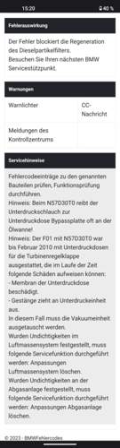

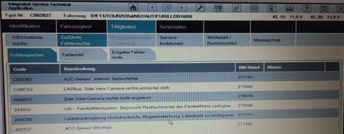

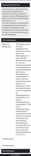

Hey Leute ich komme echt nicht mehr weiter vor 4 Monaten
BMW F11 520d
Ansaugbrücke
Turbo
Saugroghdrucksensor
Reinluftrohr
Und vor 2 Wochen auch
AGR VENTIL von pierburg
Und jetzt zeigt er wieder ein Fehler an
Gestern noch Probe gefahren er fährt sich wie immer
Mfg

...vor dem Einbau eines neuen AGR-Ventils müssen die hinterlegten Endpositionen des Alt-Ventils gelöscht werden.
Fertigungsbedingt können die Endpositionen - vielmehr deren korrespondierenden Signalwerte - des Neu-Ventils von den gespeicherten abweichen.
Dies führt zu Fehlermeldungen, da die Endpositionen überwacht werden.
Eventuell ist das Löschen versäumt oder nicht korrekt durchgeführt worden.
Um es nach Einbau des Neu-Ventils nachzuholen, sollten - bei gezogenem Stecker des AGR-Stellmotors - die "Adaptionen Abgassystem" zurückgesetzt werden.

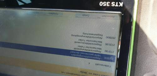

...dann ist die Signalstrecke (Kabel/Stecker) zwischen AGR-Stellmotor und Motorsteuergerät (DDE) zu prüfen.
Der Signaldraht hat die Mantelfarbe "schwarz" und mündet an Pin 44 des 96-poligen Kompaktsteckers an der DDE - Signalspannung 0V-5V.

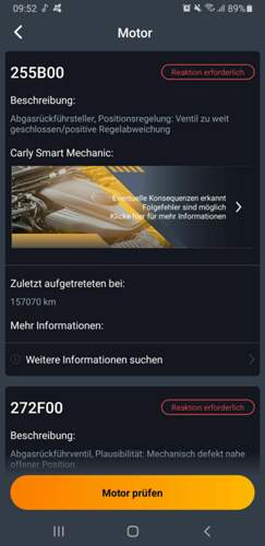

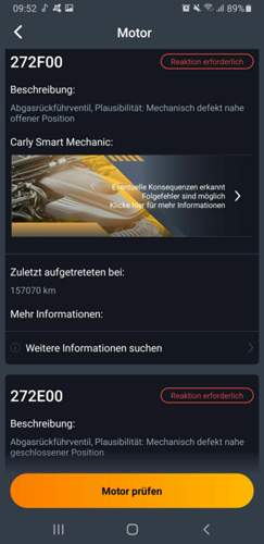

Was komisch ist der Fehler kommt und geht wieder und wenn ich auf fahrzeug info geht steht da keine Fehlermeldung...
Genau...er schaltet auf Notbetrieb.
Dann fährst du mit einen Zylinder weniger bis evtl.dein Motor ein Schaden bekommt.
@Edvin9281 schrieb am 6. Juni 2021 um 22:18:31 Uhr:
Heute morgen zu arbeit gefahren kam nichts!?

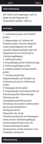

Hört sich so an als wenn das Signal manchmal unterbrochen bzw du einen Wackelkontakt hast. Würde mal die Stecker/Leitung kontrollieren.
@kiko1994 schrieb am 7. Juni 2021 um 08:47:25 Uhr:
Meister sagt der AGR arbeitet nicht ich soll wieder ein neuen bestellen
