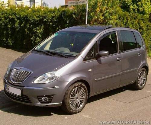

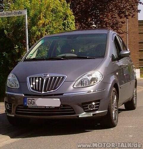

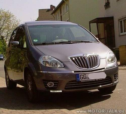

habe am 10.April 2010 meinen Neuen Lancia-Musa in Frankfurt Abgeholt, kann nur sagen ein Super Auto, der 1,6 mit 120 PS hat Kraft pur. Bin einfach nur begeistert, viel Platz und das Fahren macht einfach nur Spass! Erster Einbau sind TFL unten in die Schlitze, siehe Bild.
Danke an "moriceking" für seine Lancia-Musa-Einbaugeschichte, kann man nichts falsch machen

macht wirklich viel Spaß mit dem Musa zu fahren, habe über 20 Jahre nur Automatik gefahren und jetzt Schaltung! aber kein Probleme bei der leicht gängigen Schaltung . Bilder vom Innenraum kommen noch.
LED Tagfahrlicht "28 LEDs R87 15Grad gebogen Schwarz"und "Heko Windabweiser" habe ich bei eBay gekauft. Die Wintabweiser werden auf Spannung Eingesetzt nur ein kleiner Teil ist geklebt. Halten aber Super fest, nur an der rechten Seite muss eine kleine Rundung ausgeschnitten werden, verdeckt ein wenig den Spiegel.
