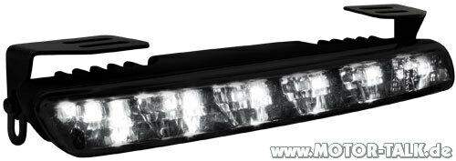

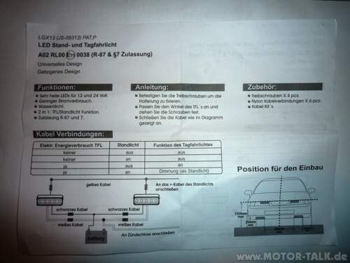

AuCo LED Tagfahrlicht-Tagfahrleuchten + Standlicht mit E-Prüfzeichen nach ECE 87 Norm. Diese Leuchten passen aufgrund ihrer Wölbung und ihrer Höhe in die vorgesehenen Einbauöffnungen. Sie haben zwar nicht ganz die Breite der Öffnungen, aber das fällt nicht ins Gewicht. Sie sind super hell und haben eine eingebaute Dimmschaltung, die dafür sorgt, dass bei eingeschaltetem Standlicht die Tagfahrleuchten automatisch gedimmt werden.
Zum Einbau habe ich den Wagen vorn hochgebockt und dann von unten mit einem Helfer die Lampen montiert. Den Masseanschluss habe ich direkt von der Batterie geholt, den übers Zündschloss geschalteten + habe ich an den Sicherungskasten im Motorraum angeschlossen, den Anschluss ans Standlicht habe ich an die Zuleitung zum linken Scheinwerfer (gelb-schwarzes Kabel) angeschlossen.

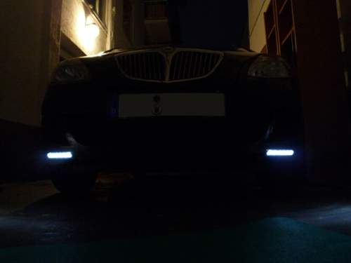

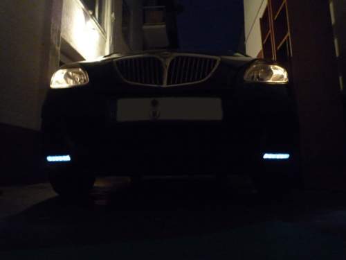

wie versprochen hier einige Bilder von meinem Fzg mit den Tagfahrleuchten. Vom Motorraum aus konnte ich leider keine Bilder schießen.

Also ich vermute (!) mal, dass es so ist:Zitat:
hab mir den link mal angesehen. da steht was von "standlicht funktion". nun darf es doch am PKW nur ein standlicht-paar geben soweit ich weiss.
Zündung an, Ablendlicht Licht aus --> TFL an zu 100% (was ja auch in Ordnung ist, siehe Wikipedia )
Zündung an, Standlicht aus --> TFL an zu 100%
Zündung an, Standlicht an --> TFL an zu 50%, entspricht dann sogenannten "Positionsleuchten". Davon darf man nur 2 vorne haben. Da mein Musa ja sonst keine hat, passt das auch (meiner Meinung nach...) Standlicht ist nicht gleich Positionsleuchten.
Zündung an, Ablendlicht an --> TFL an zu 50%, s.o.

Das mit den Anschlüssen bin ich noch am tüfteln, sie sind da, man muß theoretisch einfach nur Strom bei der Zündung (--> Sicherungskasten im Motor) und beim Standlicht abzapfen sowie das ganze über die Karosserie erden. Fertig. Theoretisch... 🙄Zitat:
wie sieht es den da mit dem anschluss aus? wird das per relais umgeschaltet?

Auf dem Gehäuse steht "RL" und "ECE-87". Da muss man soweit ich recherchiert habe nichts eintragen lassen, ist sozusagen eine "Genaraleintragung" und für die STVO zugelassen. Bei Bedarf kann man sich das noch im Fahrzeugschein bestätigen lassen (Zusatzkosten!). Ich werde auf jeden Fall die Anleitung ins Handschufach legen. Zur Not muss sich der Polizist/TÜV bücken, denn auf dem Glas des TFL ist beides sichtbar eingestampft.Zitat:
Fiatede
schaut super aus mit dem TFL. auch die farbe des musa ist schön.

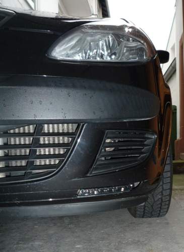

Jup, Fotos habe ich mal schnell angeheftet. Sind nicht super Qualität, aber für den ersten Eindruck muss es reichen 😉
Werde die Tage noch ein paar Bilder machen und die dann in meinen Blog stellen.
Ebenfalls noch ein schönes Restwochenende 🙂
Morice
PS: Es kommt auf den Fotos nicht so richtig rüber, aber das TFL ist nur bei eingeschalteter Zündung und ausgeschaltetem Abblend/Standlicht zu 100% an. Wenn Abblend- und/oder Standlicht angeschaltet werden dimmt das TFL automatisch zurück auf ca. 50% und gilt dann als Positionsleute.

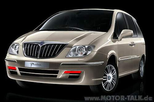

ist der TFL einbau auch bei einem phedra möglich??
gruß oli
die Bilder zeigen, dass der Einbau gelungen ist. Auch ich erfahre beim Fahrbetrieb immer wieder positive Reaktionen. Ich wurde schon mehrfach angesprochen, wo TFL erhältlich ist und wer es einbauen kann. Von meiner Seite kann ich nur sagen, dass ein Eigeneinbau mit etwas Fachverstand, Geschick und dem richtigen Werkzeug möglich ist. Wer das Glück hat, eine gute Werkstatt (die gibt es leider bei Fiat/Lancia viel zu wenig) in der Nähe hat, wird da auch ohne Probleme den Einbau vornehmen lassen können. Ich denke aus eigener Erfahrung, dass zwei Stunden Aufwand nicht übertrieben sind. Wie gesagt, wenn die Werkstatt gutes, erfahrenes Personal hat und ihr etwas am Kunden liegt, dürfte es keine Schwierigkeiten mit dem Einbau geben.
Ich bin gespannt auf weitere Erfahrungen hier im Forum.
Fiatede

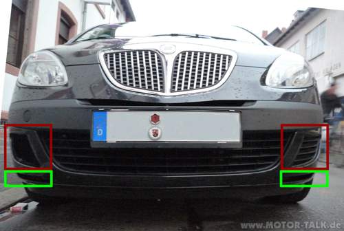

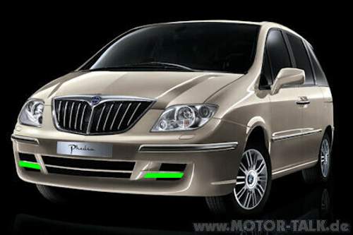

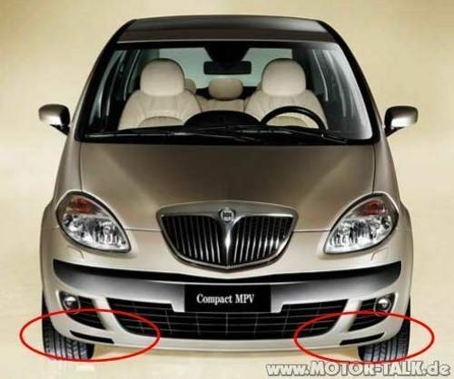

Ich denke schon, ein passender Ort wäre die "grüne" oder "rote" Fläche vorne in der Schürze (siehe Bilder). Wobei hier eine stehende wie hängende Montage denkbar wäre. Die Verkabelung ist zwar kniffelig (enger Motorraum, schwer ranzukommen an die Stellen) aber vom Prinzip denkbar einfach.
Werde demnächst eine Anleitung bei mir in den Blog reinstellen. Vielleicht hilft es dem einen oder anderen...
