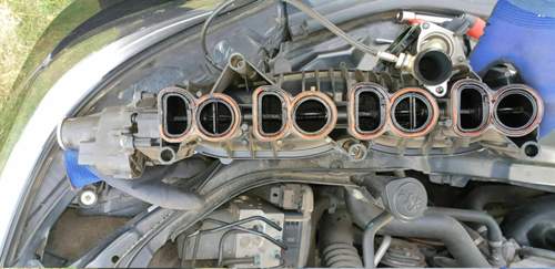

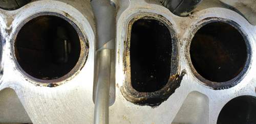

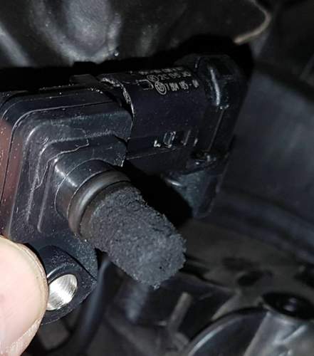

BMW e61, Bj. 2007, 291.000 km, M47TU, Ansaugbrücke aus Metall.
Frage: Wie stark sind die Ruß-Ablagerungen in der Ansaugbrücke meines e61 nach 291.000 km?
Vorgehen zur Beantwortung der Frage:

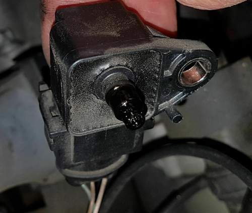

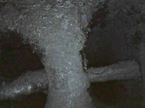

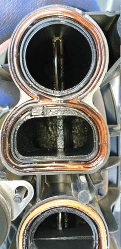

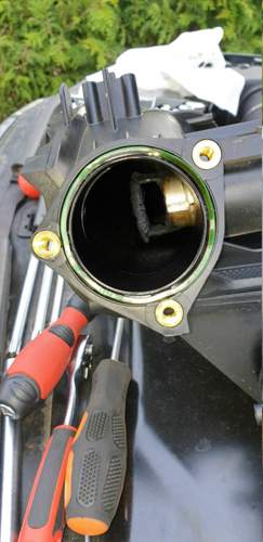

Bin mit dem Endoskop in die Ansaugbrücke gefahren und habe auch nach Ruß-Ablagerungen am Ladedrucksensor geschaut.
Ergebnis:
- Im Ansaugstrang (Drosselklappe und AGR-Ventil) ist nur ein wenig Öl.
- In der Ansaugbrücke sehe ich auch nur eine "sehr dünne Schicht" von Ablagerungen, die wie Öl aussieht. An manchen Stellen scheint das Metall der Anssaugbrücke durch.
- Auf der Oberfläche des Ladedrucksensor (der sich im inneren der ASB befindet) ist nur eine dünne Ölschicht drauf. Diese konnte ich leicht mit Saugpapier abwischen. Keine Spur von Ruß.
Frage: Wo ist der Ruß? Warum ist kein Ruß zu sehen (trotz hoher Laufleistung und aktivierter AGR. Frischluftmenge ist auch gemäß Werkseinstellungen)?
Hintergrund der Frage: Bei meinen F11 befindet sich bereits nach 120.000 km relativ viel Ruß in der ASB. Beide Fahrzeuge haben AGR eingebaut und dennoch scheint sich nur beim F11 (Bj. 2012) vermehrt Ruß in der ASB anzusammeln.

Ich denke das kommt darauf an, worauf man "weniger Ruß" bezieht. Aus dem Auspuff kommt sicher seit der Einführung von DPFs sehr wenig raus. Modernere Einspritzsysteme mit besseren Düsen und höheren Drücken werden jedoch auch evtl. weniger produzieren. Aber um die NOx-Werte weiter runter zu bekommen, bietet sich ja nun mal die Abgasrückführung an (sauerstoffarmes Gas zurückführen bedeutet weniger Sauerstoffüberschuss und dies produziert weniger NOx). Wenn aber EGR-Mengen vergrößert und Thermofenster weiter geöffnet werden ist das zwar gut für die Umwelt, aber nun mal nicht gut für die Ansaugbrücke.

Sorry, aber da muß man wieder eingreifen. Adblue führt nicht dazu die Verbrennungstemperatur zu senken. Adblue wird in den Auspuff eingespritzt um Stickoxide weiter zu reduzieren.
Das Gegenteil wird im Motor gemacht: die Verbrennung wird weiter abgemagert, damit sparsamer, aber auch heißer. Und dies produziert mehr Stickoxide, was jedoch nichts macht, da sie mit dem Adblue wieder eliminiert werden.
