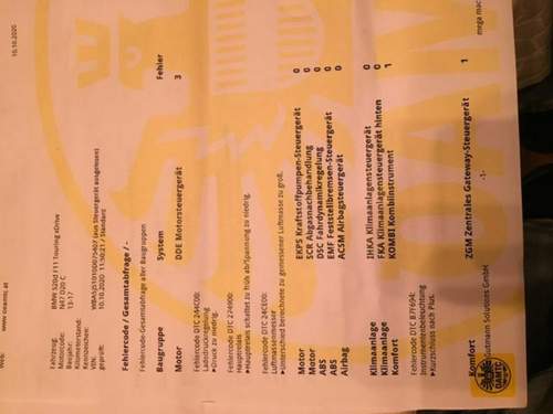

Hi!
Die Liqui Moly Aktion hat nichts gebracht.
Das Auslesen des Fehlerspeichers beim Freundlichen zeigte keinen Fehler.
Heute bin ich zum Autoclub und habe den Fehlerspeicher der Steuergeräte auslesen lassen.
Ich habe die Rechnung vom Freundlichen, sowie den Ausdruck vom Fehlerspeicher hier angehängt.
Könnt ihr mir Tipps geben, wie ich weiter vorgehen soll?
Bzgl. Brummen meinte der Mechaniker der die Hardyscheibe getauscht hat, dass das wahrscheinlich die Motorlager sind??
Gyula
