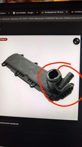

Bild 1 ist die ansaugbrücke mit der Teilenummer find ich sie nur im ganzen das rot markierte kann man das einzelt tauschen? Weiss das jemand?

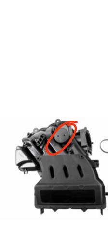

Bild 2 ich such das kleine Stück dort was rot markiert ist ich find nur das ganze Teil mit dem Zylinderkopf Deckel ich weiß aber das man auch entfernen kann und einzelt tauschen kann ich finde dazu leider keine teilenummer

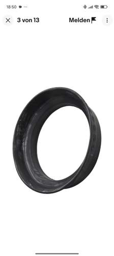

Bild 3 ist vom Bild 2 eine Dichtung da find ich im Internet nix zu aus Deutschland das ist auch nicht die Dichtung für den Öldeckel das ist ein anderer.

Ansaugbrücke
Ventildeckel
Dichtung nach dem Öldeckel

Zu Bild Nr. 3
https://www.ebay.de/sch/i.html?_nkw=06a133287l&_sacat=0&_from=R40&_trksid=p4432023.m570.l1313

Bild 3: wenn es oben raus suppt dann die Dichtung des Öleinfülldeckels oder den ganzen Deckel erneuern. Dichtung < 1 EUR, der gesamte Deckel ein paar Cent mehr.
Beispielhaft der Deckel www.daparto.de/Oeleinfuelldeckel/VW-Golf-V-1K/3-f94468db-69
Hinweis: über das Portal sind manche Artikel teurer als bei Direktbestellung im gleichen Shop.
Tritt das Öl unter dem Ventildeckel selbst aus dann dessen Dichtung erneuern.
https://www.daparto.de/Ventildeckel-Dichtung/VW-Golf-V-1K/3-f94468db-63
Dafür ist allerdings die Ansaugbrücke im Weg und je nach Alter sollte man deren Dichtungen ggf. mit ersetzen: 4x die "grünen Ringe" Elring 475.931
Verlinke mal auf diesen Thread: https://www.motor-talk.de/forum/bse-motor-ventildeckldichtung-erneuern-anleitung-wie-man-den-ausaugstutzen-demontiert-t6601699.html

Die Ventildeckeldkchtung ist auf jeden Fall undicht.
So wie es aussieht kann man das kleine Teil bei der ansaugbrücke nicht einzelt tauschen also ich finde es jedenfalls nicht einzelt nur mit der ganzen ansaugbrücke.
