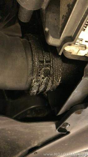

meine Eltern haben an Ihrem Fahrzeug sporadische, schlechte Leistung bemängelt.
Hab den FS ausgelesen, er meckert
P0299 - Ladedruckregelgrenze unterschritten - sporadisch
Die Unterdruckschläuche sehen soweit alle gut aus, bin dann auf die Grube und hab mir mal die Ladedruckschläuche angesehen. Bisschen Öl ist dort ja normal, würde sagen das sieht jetzt in diesem Fall auch noch nicht kritisch aus, allerdings ist mir beim rechten Schlauch (Bild 2) aufgefallen, dass dort kleine Spritzerchen sind, denke also da drückt er irgendwo den Ladedruck raus.
Die Schläuche selber haben auf den ersten Blick keinen Riss o.ä.
Ich will zuerst mal die Dichtungen neumachen, bräuchte aber ne Teilenummer, im Netz gibts die immer nur direkt mit dem Schlauch und komischerweise finde ich nur die für den BKD PD-Motor...
Motorcode: CBD
2.0 TDI CR
144.000km
Ldschlauch-1
Ldschlauch-2

Kein Wunder,auch bei VW gibts die Dichtungen NICHT einzeln.
Tach Themenstarter.
Die Dichtringe giebt es einzeln . ( Gruss an Rotfahrer ) . Bei VW:
ET NR: 3CO 145 117 H ( 4,65 + Mwst ) . Der linke und der rechte sind übrigens gleich. Also mach besser beide neu. Hab mir die Bilder angesehen, und links siehts ja wohl nicht besser aus.
Und überprüfe öfter mal den Motorölstand, nicht das der Turbo anfängt Zicken zu machen.
Überprüfe auch mal ob die Laderwelle Spiel hat. Auf der Ansaugseite den Schlauch ab , und mit Finger die Welle prüfen, darf da kein merkliches ( Radial ) Spiel haben !!

Dichtungen sind neu, leider war das nicht die Ursache des Problems.
Das Fahrzeug hat gelegentlich, mittlerweile aber fast dauerhaft, keinen Ladedruck mehr. Manchmal reist er unter Volllast einfach los, also der Ladedruck ist dann wieder da. Bleibe ich zu lange im Lastbereich ohne Ladedruck geht der Herr in den Notlauf und die Glühspirale blinkt, das MFA zeigt dann Motorstörung - Bitte Werkstatt! Der Fehler im FS ist übrigens von sporadisch auf "statisch" gewechselt, die Anmerkung sporadisch ist also nicht mehr in der Fehlerbeschreibung vorhanden...
Hatte den Schlauch Verdichterseitig vom Turbo runter, konnte weder Axial- noch Radialspiel feststellen... und ich meine mal beim Turbo gibts entweder kaputt oder nicht kaputt und nicht sporadisch volle Leistung und mal wieder nicht...
Mittlerweile hab ich eigentlich nur noch die Unterdruckdose für die VTG in Vermutung, da is ja aber das Problem dass ich die nicht einfach tauschen kann wegen dem Poti.... jemand ne Idee? Alternativ könnte ja auch das VTG-Gestänge hängen...

danke erstmal für alle Antworten. Hab gestern notdürftig die Unterdruckdose geprüft, Schlauch abgemacht und dran gesogen, er baut keinen wirklichen Unterdruck auf.
Logfahrt hat ergeben dass er unter Last 2.2bar Ladedruck ( so viel?! ) erwartet, tatsächlich aber nur 1.1 - 1.2 liefert.
Muss nach meinem Urlaub die Dose in der Werkstatt mal mit richtigem Werkzeug prüfen...
Das Poti (die kleine schwarze Einheit) oben drauf kann ich theoretisch auf die neue Unterdruckdose umbauen oder? Oder wie läuft das genau ab, hab auf eBay auch nen kompletten Repsatz mit Poti gesehen, aber wie soll das einmessen funktionieren?
Im übrigen war die Ansteuerung der VTG etwas unregelmäßig, wir hatten kein richtiges Rechtecksignal sondern eher ein leicht „flatterndes“ Rechtecksignal, die Steigungen waren also nicht senkrecht sondern ähnlich wie ein Herzschlagsignal 😁
Die Unterdruckschläuche sehen soweit ganz gut aus, das N75 Ventil hab ich nicht geprüft da ich nicht wusste wie...
Wir haben dann mit Druckluft die ganzen Ladedruckleitungen geprüft, konnten aber soweit kein Zischen oder ähnliches feststellen
