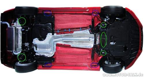

wo setze ich hinten den Hubwagenheber an, ohne dass ich die Kunststoffverkleidung beschädige?
Am Türschweller ist ein Pfeil für den Ansatz-Bereich.
So wie ich das sehe muss ich direkt am Falz ansetzen, da habe ich aber meine Bedenken, dass sich dieser verformt.
Vorne sehe ich kein Problem. Ich habe keinen originalen Heber, nur Notfallset.
Welche Erfahrungen habt Ihr gemacht?

Genau so hab ich das am MK7 auch immer gemacht. Und hinten mittig unter der Achse. Dadurch hebt sich der Hintern komplett. Ob das aber beim Neuen auch so geht weiß ich jetzt nicht.
Foto stammt nicht von mir, sondern war hier irgend wann mal in MT veröffentlicht
https://img.motor-talk.de/Jz8hRenOXwG6WhsT.10.jpg
Bodengruppe
Ok, muss meine Aussage revidieren, ich war in Gedanken bei Fiesta. Aber sollte ja gleich sein.
