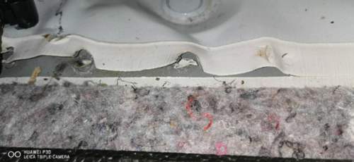

Mir ist heute was bescheidenes passiert.
Wollte meinen Wagen vorne anheben um unter dem Auto was nachzusehen.
Nach paar mal pumpen mit dem Rangierwagenheber ist dieser abgerutscht und das Auto ist logischerweise abgesackt.
Dabei ist es genau auf die Schweißnaht, da wo oben die Fahrgestellnummer ist, abgesackt.
Jetzt ist der Unterboden an drei Schweißpunkten aufgegangen(unter dem Fußraumteppich) .
Also man kann quasi durchgucken.
Kann bzw darf man das wieder schweißen / richten lassen?
Der Wagen hat Vollkasko, könnte man das darüber regeln?
Könnt mich gerade echt Ohrfeigen.

Hi. Hast Du ein Foto davon?
Falls es nicht Dein Wagen ist und Du Haftpflichtversichert bist, würde ich sagen das die das übernimmt. Aber eigene Schäden kann man nicht versichern, die Auto Vollkasko würde ich annehmen kommt für so einen entstandenen Schaden nicht auf.
Im Prinzip Teppich raus oder frei legen den Bereich, mit Hammer wieder runter mit dem Blech und dann wird das wieder verschweißt und von unten und evtl. oben wieder versiegelt (Grundierung und dann PU50 Karosserieabdichtung, ...). Aber ohne Foto vom Schaden...
Mache ich gleich und poste sie.
Bilder
Ey das sieht böse aus,hier ist aber Fachmannarbeit gefragt,zahlt aber keine Versicherung außer du bringst glaubhaft rüber das im Straßenverkehr passiert ist.

War heute beim Karosseriebauer und er sagte, es wäre kein Problem das zu machen.
Werde es jetzt aus eigener Tasche zahlen und mich über meine Dummheit ärgern.

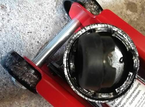

Damit so etwas nicht passiert hatte ich mir 2005 den Wagenheber bestellt:
https://www.westfalia.de/.../...-1-t-inklusive-aufbewahrungskoffer.htm
Hat eine Aufnahme an den Anhebepunkten im Schwellerbereich, bis ... war ich sehr zufrieden.
Den "beigelegten" Wagenheber von Ford, falls vorhanden, nur wirklich für den Notfall.
... Leider waren die Dichtungen nach ~12 Jahren nicht mehr dicht, keinen weiteren Druck in der Hydraulik.
Eine Seite hatte ich geschafft, Reifenwechsel und Kontrolle auf das was da noch verbaut ist. Hasskappe.
Also zum nächsten Baumarkt, ein guter um die Ecke in H in D, Wagenheber kaufen.
Pssst, Mischbereifung auf jeder Achse.
Nach dem Auspacken, vorsicht, passt nicht wirklich.
Im nachhinnein nach einer anderen Lösung gesucht. Gummipuffer o.ä.
Abrutschen für kleine Montagearbeiten, Beschädigung des Übergangs, Seitenschweller - Bodenplatte und
des Unterbodenschutzes muss ausgeschlossen sein. Gesucht und gefunden, siehe Bilder.
Die sind aus Hartgummi und ich habe bisher kein Problem mit dem Zubehör.
Gibt es im Netz. Kleiner Preis. Halt mal selber schauen.
