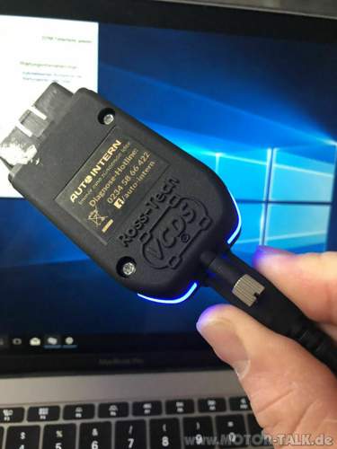

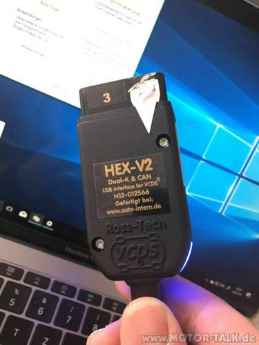

Was war an "Bild vom Stecker" so schwer zu verstehen?
Jeder Mensch kann sich VCDS in aktueller Version runterladen und vom Hauptmenü einen Screenshot machen.
Ach sorry, hier vom Stecker
Ok, ich bescheinige dir, dass das Ding original ist 😉
Zu gütig 🙂
