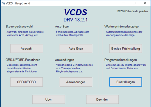

so, hab jetzt nen Screen für euch
auf dem ist auch die aktuelle Version ersichtlich
noch weiter Beweise nötig?
