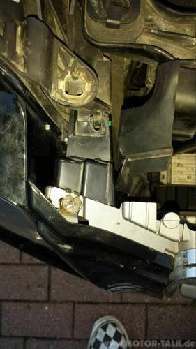

Es ist auf jeden Fall möglich den Grill zu tauschen, ohne die Frontschürtze zu demontieren. Es ist aber keine leichte Aktion und es gehört etwas Mut dazu, da man die Frontschürtze schon sehr verbiegen muss. Mir stand aber leider keine Hebebühne zur Verfügung, also blieb mir nichts anderes übrig. Habe auch das S5 Zeichen durch das S-Line Zeichen ersetzt. Habe das verwendet, dass drei Beträge über mir verlinkt ist.

so grad ma probiert, aber leider gescheitert, soweit alles lösen können, nur beim herrausziehen des grills kam ich net weiter :-( .
kann mir vllt jm helfen, ob man das schwarze teil noch vom grill runterziehen kann, oder kpl. mit grill rausziehen muss? da ist nämlich die schwierige stelle, den grill ohne demontage der schürze heraus zu bekommen...

das muss ne art adapterstück sein, das den grill mit der karosse verbindet. frag mich nur, ob man den grill ohne diesen adapter rausbekomnt, denn dann müsste man den kpl grill nicht so weit raus drücken nach vorne.
Ehrlich gesagt ist der Abbau der Schürze und die anschließende Demontage des Kühlergrills einfacher, stressfreier für Material und Mensch und sicher auch schneller.
Ich habs damals bei meinem A4 auch zuerst versucht den Grill ohne Demontage der Schürze herauszubekommen. Letztlich habe ich nach langem Hin und Her die Schürze abgebaut. Hätte ich vorher gewusst, wie einfach das geht, hätte ich es gleich so gemacht.
Das geht ohne Ausbau. Etwas schwer, aber geht. Habe ich bei meinem auch bei mitgeholfen 😉
Wenn ich mich richtig erinnere, ist in der Anleitung vom A4 nicht erwähnt, das es beim A5 auch 2 (?) Schrauben unten gibt.

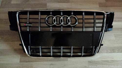

habs nun heute auch kpl. mit stange ausgebaut, 15min. und fertig. alles sehr einfach und schonender für mensch und auto. das einzige was dauert, waren die chromstreben vom grill rausdrücken, ca. 30min. wobei die umrandung das schwierigste war. nun ist die erste schickt haftvermittler drauf und der umbau geht in die interessante phase :-)

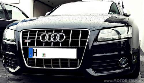

danke, bin sehr zufrieden mit dem neuen look 🙂
20140509-194752
bin echt sehr zufrieden mit dem gesamtergebnis :-), nächste woche werden noch beide nsw-blenden bearbeitet und dann ist der der front-look fertig 🙂
Grill_schwarz
Hatte ich auch vor nem Jahr, dann noch die NSW blenden schwarz klavierlack und den S5 chrom Spoiler unten in die Stoßstange dran, dann ist er wie meiner damals🙂
Original geschrieben von Deffjam
Hatte ich auch vor n Jahr, dann noch die NSW blenden schwarz klavierlack und den S5 chrom Spoiler unten in die Stoßstange dann ist er wie meiner damals🙂
mein schwert hab ich schon schwarz lackiert und die blenden fräse ich auf, so dass die öffnungen dann zum grill passen und dann in schwarz gläzend. für mich die schönste kombi 🙂
