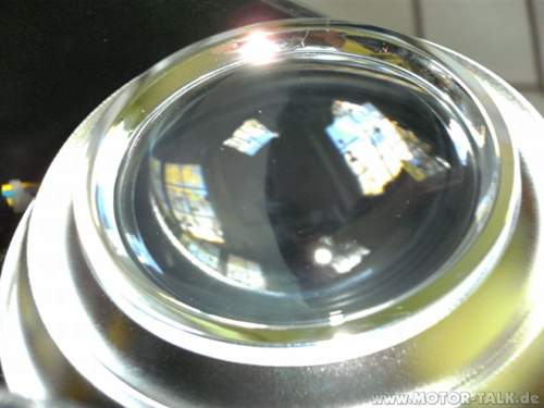

Original geschrieben von a3.2quattro
Dieses Bild wird zeigen, was eine Reinigung bringt, links unbehandelt, rechts gesäubert. Was ein Unterschied!
Auch wenn das Xenon eingeschaltet ist, super klares Licht im Scheinwerfer durch die Linse, und ich meine auch, es ist etwas Xenon-Bläulicher im Scheinwerrfer geworden, weiterhin verbaut sind die Osram CBI.
Oha, das ist ja nen Unterschied wie Tag und Nacht!
Wo war denn der meiste Dreck drauf? Vorne oder hinten auf der Linse?
Kann ich dir meine Scheinwerfer zuschicken oder sagst, einmal und nie wieder ? ;-)

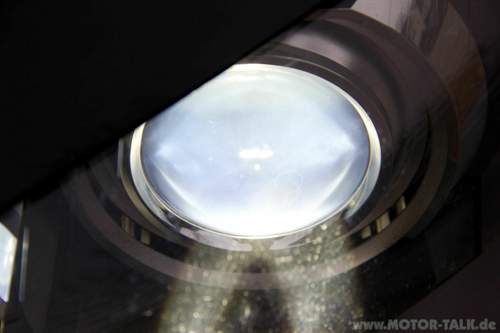

So, hier jetzt mal ein Bild, wo man den Unterschied recht gut sieht, weil ich die Linse nur zur Hälfte sauber gemacht habe.
Also wenn man den Scheinwerfer sowieso mal ausbauen will, weil man die Brenner wechselt oder so, kann man das eigentlich in einem Abwasch mitmachen.
Du hast ihn auch erwärmt und das Abdeckglas entfernt?
Kannst Du dazu noch etwas sagen?
Und zum Neuabdichten nimmt man am Besten was?
Danke für das Bild :-)
Ja, ich hab die auch warm gemacht. Nach der Reinigung habe ich sie einfach wieder zusammen gedrückt, die Klammern drauf, noch mal zehn Minuten in den Backofen und dann wars das auch. Großartig abgedichtet habe ich nichts mehr. Jeweils 50% der Dichtmasse bleiben am Glas und am Scheinwerfer, also wüsste ich auch nicht, wo man da noch extra wieder was reintun sollte. Gestern war hier auch Weltuntergangswetter und es ist nicht ein Tropfen Wasser in den Scheinwerfern.
Anbei nochmal ein Bild von der Nummer.
Ich fahr jetzt schon seit Ende Mai mit den gereinigten Linsen rum und habe die Scheinwerfer damals auch nur wieder zusammen gedrückt mit der alten Dichtmasse und da ist nicht ein Tropfen Wasser eingedrungen - also das wird schon wieder dicht und ich bin auch nicht nur bei Schönwetter gefahren!

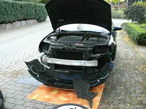

Die Front ist übrigens schnell abgebaut wenn man weiß wo die Schrauben sind - ist wirklich alles kein Akt.

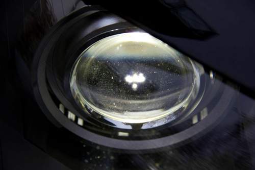

Ich hab gestern meinen A3 aus der Werkstatt abgeholt, da ich einen Hund geküsst hab. 🙁 Deshalb wurde bei mir der Rechte Scheinwerfer Nebelscheinwerfer und ein paar Karosserieteile getauscht.
Bei der Nachtfahrt am selben Abend hab ich mir schon gedacht das das Licht um Welten besser ist. Ich war richtig begeistert. Beim außencheck in der Nacht dann die große Überraschung beim betrachten der Linse. Ein unterschied wie Tag und Nacht.
Ich war eigentlich schon am überlegen meinen Linken Scheinwerfer und den NSW gleich auszutauschen. Aber laut Gutachten wären das 459€ für den Xenonscheinwerfer und 102€ für den NSW.
Sieht echt doof aus die Front, alles neu nur die Scheinwerfer auf der Fahrerseite sind alt.
Gab es sicher nicht auch evtl. mal eine änderung bezüglich der Linsen zwischen der Produktion von 2007 und jetzt?
Komm ich eurer Erfahrung nach durch eine Reinigung des alten Scheinwerfers (Linse) und Ausstausch des Xenonbrenners auf das selbe Ergebniss wie im neuen zu sehen?
ALT
NEU
