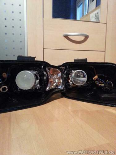

Dieses Bild wird zeigen, was eine Reinigung bringt, links unbehandelt, rechts gesäubert. Was ein Unterschied!
Auch wenn das Xenon eingeschaltet ist, super klares Licht im Scheinwerfer durch die Linse, und ich meine auch, es ist etwas Xenon-Bläulicher im Scheinwerrfer geworden, weiterhin verbaut sind die Osram CBI.
Reinigung
Kann ich dir meine Scheinwerfer zuschicken oder sagst, einmal und nie wieder ? ;-)
