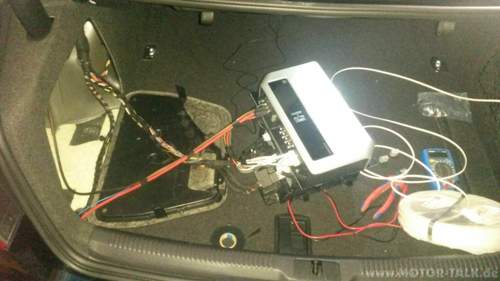

Als der MS-8 dann bei mir in der Post lag, ging's los. Der Einbau war für jemanden, der blaue von roten Kabeln unterscheiden kann, relativ easy und dauerte ca. 2 Stunden. Schaut euch die Bilder an.
Im Grunde muss man nur wissen, wo am Radioteil im Kofferraum links die Lautsprecherkabel rauskommen (siehe Bilder). Diese werden abgeschnitten und in den MS-8 eingeschleift. Aus dem MS-8 wiederrum geht man dann direkt an die Lautsprecher. Das tolle ist, dass der MS-8 sich nach erfolgter Installation selber einmessen kann, ein Mikrofon ist mitgeliefert. Ebenso kann man am Display noch diverse Einstellungen vornehmen.
Nachdem ich also die Lautsprecherkabel an die Kabel des MS-8 gelötet hatte, habe ich noch Strom an das Gerät gebracht: Dauerplus von der Batterie in der Reserveradmulde. Das Remote-Signal habe ich vom Zündungsplus rechts aus dem Kofferraum geholt (dort der rote Sicherungsträger). Nichts leichter als das.
Nach erfolgter Installation war ich natürlich gespannt, was mich erwartet. Ins Auto gesetzt, Zündung an, Nichts. Ups. Das Teil muss ja noch eingestellt werden. Jetzt kommt einem zugute, dass man sich (hoffentlich) notiert hat, an welchem Ausgang des MS-8 welcher Lautsprecher hängt. Diese einfach angeben im Step-by-Step-Setup und schon kann's losgehen. Wichtig ist, dass die Frequenzbereiche richtig angegeben werden: Der Sub liegt bei 30Hz Trennfrequenz, die vorderen Türen bei 50Hz, die hinteren Türen bei 80Hz und der Center-Speaker bei 130Hz. Das findet man aber durch ausprobieren schnell heraus. man merkt schon, wenn der Center versucht Bass wiederzugeben (also zu tiefe Trennfrequenz) und die Türen nach nix klingen (also zu hohe Trennfrequenz, kein Bass).
Nachdem das geschehen war hat sich der MS-8 von selbst eingemessen und ich habe noch ein paar geschmackliche Details am 20-Band-EQ eingestellt.

Hatte heute auch endlich zeit meinen MS-8 einzubauen,
Hab mir eine Halterung aus Aluteilen aus einem alten Computergehäuse gebaut, die ich auf die vorhandene Plastikhalterung montiert habe.
Die Kabel der MS-8 Stecker hab ich direkt in einen Quadlock Stecker/Buchse gelötet, so dass ich die Originalkabel nicht durchtrennen musste.
Das Problem mit der zus. Stromversorgung im Original Quadlock Stecker hab ich so gelöst:
Da das eine Dauerplus Spannungsversorgung ist hab ich von der Zuleitung zum MS-8 nochmal einen Sicherungshalter dazwischengelötet, und damit den Original Verstärker neu versorgt. Hab das mal als Schaltbild mit angefügt.
Hab bevor ich das ganze eingebaut hab mit dem Handy noch einige Bilder gemacht, sind leider nicht sehr gut geworden, da es im Kofferraum etwas zu dunkel für die Handykamera war, hoffe man kann aber trotzdem was erkennen.
Trennfrequenz etc. sind im moment nach angabe von pinslpansl eingestellt. so richtig satter Sound kam dabei zuerst nicht zustande, nachdem ich aber im Hiddenmenü den volumegainoffset etwas angepasst hatte hörte sich der MS-8 richtig gut an. (mit originalem Audi Sound System).
2 Probleme sind mir aber trotzdem noch aufgefallen, die allerdings nicht direkt mit dem MS-8 zu tun haben, sondern eher mit dem MMI, aber evtl. hat jemand dafür eine Lösung:
1. Im Fehlerspeicher wird jetzt bei jedem Lautsprecher ein Kabelbruch gemeldet, kann man diese Lautsprecherüberwachung beim MMI 3g (mit HDD) evtl. deaktivieren ?
2. Die Werte im HiddenMenu unter audiomanagement>inputgainoffset werden nicht dauerhaft gespeichert, nach einem MMI neustart sind die Werte wieder auf Originaleinstellung, kann man die irgendwo dauerhaft abspeichern bzw codieren ? (VCDS Interface ist vorhanden)
