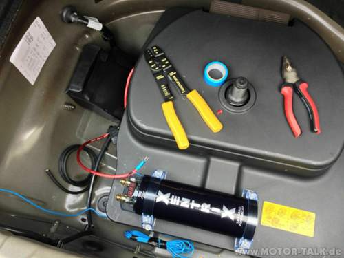

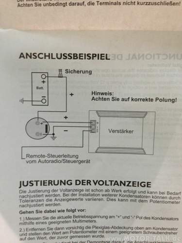

Ich warte jetzt erstmal auf den bestellten Kondensator und baue ihn ein. Hoffentlich löst er dann das Problem mit der Start-Stopp-Automatik-Kacke.
Wenn ich das erledigt habe und mir langweilig wird, werd ich wohl den Sub in der Hutablage gegen was großes, schweres austauschen :D:cool:

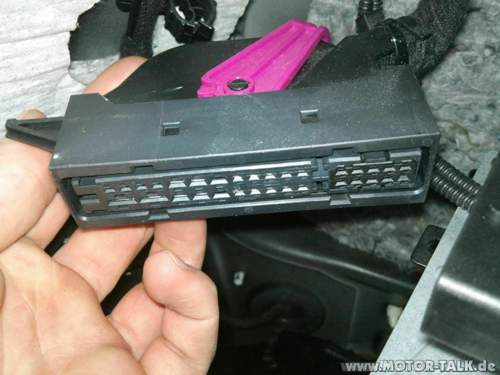

Hmmm meine Endstufe hat wie man am folgenden Bild sehen kann ein ganz anderen Stecker und ich möchte ungern mein Kabel zerschneiden kann aber kein Adapter finden :(
Ich finde, den Link zum Kabelsatz gerade nicht, ist aber hier im Forum gepostet worden. Ja, es ist der Stecker in Bürstenform auf der einen Seite und die passende Buchse auf der anderen. D.h. Du steckst den Stecker in die Endstufe, und den Originalstecker in den Kabelsatz.
Diesen Kabelsatz würde ich zerschneiden und die Kabelsätze vom Soundprozessor einlöten.
Die Stromversorgerung würde ich professionell abgesichert über die Sicherungsträger hinten rechts machen. Da gibt es Sicherungsträger für Zündungs- und Dauerplus ganz professionell.
Ich habe bei mir die B&O Lautsprecher nachgerüstet, original war ASS. Das bringt schon ne Menge. Wenn dieser Soundprozessor noch einen drauflegt, wären wir mind. auf B&O Niveau.
