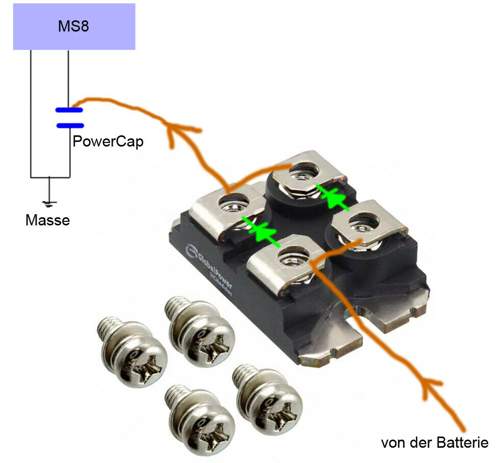

Servus,
kann ich diese Diode hier nehmen?
https://www.conrad.de/de/...-sot-227b-150-v-array-zweifach-160618.html
Wenn ja, wie wird die denn angeschlossen?
Ich glaub nicht dass da ne Anleitung dabei ist, oder?
Auf Seite 19 hat PeterK13 ein Foto von einer Schottky Diode gepostet (Danke nochmal für die Hilfe). Die sehen anders aus als deine. Eine Seite ist von der Batterie kommend und die andere Seite geht in den kondensator. Dabei ist auf die Stabilität zu achten.
Ah, das Bild hatte ich vor ein paar Wochen schon mal gesehen, danke!
Ich würde das ganze wirklich mal ohne Powercap probieren - dann muss das ganze zwischen Batterie und MS-8, oder? Nach der Sicherung nehme ich an?
Die Kabel auf dem Bild sehen sehr dünn aus, ich hab aktuell ja ein 10mm^2 Kabel von der Batterie an den MS-8....
Ich versteh es gerade ehrlich gesagt nicht so ganz :/
Das ist mein alter Beitrag aus 2015:
https://www.motor-talk.de/.../...0-extrem-verbessern-t4921298.html?...

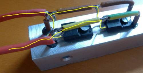

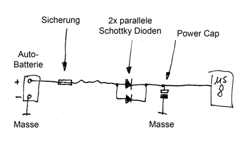

Ich zeichne Euch mal einen Schaltplan hier als Ergänzung damit ihr wisst, wie es anzuschließen ist.
Noch drei Bemerkungen zu dem letzten Bild aus dem Link oben (die Schottky Dioden).
a) Die Kabel sind dick genug. Nein, man braucht keine Monsterkabel. Über die paar Watt lachen die Kabel nur.
b) Ich wurde gefragt, warum denn die Kabel auch in den Kühlkörper gehen. OK, das hätte ich erwähnen können:
Die Leitungen der Schottkydioden sind recht weich. Wenn man daran die Kabel der Zuleitung lötet, dann verbiegen die sich später schnell. Daher habe ich quasi obenherum eine kleine Kabelbrücke aus stabilem Draht gebaut - die Enden sind isoliert! in den Kühlkörper eingeklebt. Das erkennt man auch an dem grauen Kleber. Anbei ein neues Bild - wichtig ist nur das gelb eingezeichnetet - also Strom rein in die Schottkydioden ... und Strom wieder raus. Des Rest ist nur dafür da um mech. Stabilität zu erreichen.
c) Ich wurde auch gefragt: "Reicht nicht auch eine Schottky Diode?" Nein, eine Schottky 'verliert' (im Datenblatt Vf max) ungefähr 0,5 - 0,7 Volt und bei vielleicht 10-20A Strom macht das schnell 10 Watt Verlust - diese Wärme schafft eine Diode alleine nicht abzugeben. Eine Diode (egal mit wieviel Ampere die angegeben wird - der Verlust ist immer der gleiche) wird daher zu schnell zu warm. Ihr solltet zwei Stück parallel schalten und ein Stück Metall als Kühlkörper spendieren.
Zwei passende Schottky Dioden mit niedriger Verlustspannung (0,5 Volt bei 10A) wie auf dem Bild kann ich Euch besorgen. Kosten zusammen 10 Euro inkl. Versand als Brief (oder versichert, dann teurer). Ich schmiere euch dann auf Wunsch auch schon etwas Wärmeleitpaste drauf, d.h. die müsst ihr nicht extra kaufen.
Bitte schickt mir dann eine persönliche Nachricht. Als Kühlkörper reicht auch irgendein dickeres Blech. Wenn ihr dafür sorgt, dass die Eingangs- und Ausgangskabel fest fixiert sind (dafür würde auch schon eine Lüsterklemme reichen), braucht ihr nicht so eine mech. Konstruktion wie ich sie habe.
Viel Erfolg ---- und nicht vergessen unten auf "Danke" zu klicken ;-)

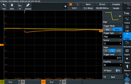

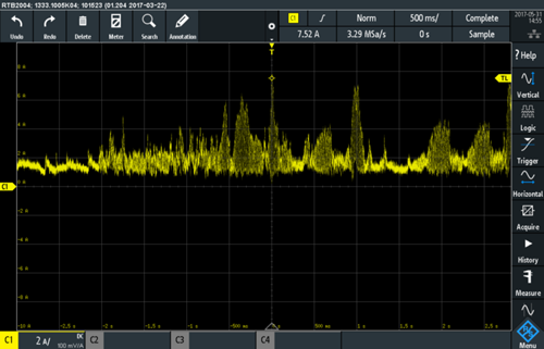

Messungen Stromverbrauch / Spannungseinbruch
Ich habe die Mittagspause genutzt und mal zwei Messungen an meinem Audi gemacht. Bilder anbei:
1) Stromverbrauch des MS8 je nach Lautstärke und Musikstück hier bis knapp 8 Ampere, es ginge aber noch lauter, daher sind die von mir geschätzten möglichen 10 Ampere durchaus realistisch.
2) Spannungseinbruch beim Anlassen. Die orangene Kurve zeigt die Messung direkt an der Batterie, die gelbe direkt am MS8.
Die Spannung bricht an der Batterie für rund 0,5 Sekunden ein - erst bis auf ca. 8 Volt, dann steigt sie langsam an. Hätte ich direkt vor den Schottky-Dioden gemessen, wäre die Spannung wg. der langen Leitung bis dahin sicher noch mehr eingebrochen - aber ich kam da zum Messen nicht ran - ist ja alles ordentlich verbaut. Direkt an der Schottky hätten wir sicher nur 7V gemessen.
Diese 500ms mit Minderspannung sind nur durch einen entsprechenden Energiespeicher (PowerCap) abzupuffern. Ohne Schottkydiode würde diese Energie des PowerCaps jedoch auch in den Anlasser fließen, daher ist sicher beides notwendig, denn die ersten 250ms mit 4-5V Minderspannung sind schon eine lange Zeit.
Übrigens so ein PowerCap ist nicht nur als Energiespeicher für das Anlassen wichtig, sondern auch um bei kurzzeitigen hohen Strombedarfen des MS8 (z.B. ein energiereicher Bass-Schlag) schnell genug Power zur Verfügung zu stellen. Damit ist der Klang dann einfach besser, ohne PowerCap würde so ein Bass verwaschen klingen, da die notwendige Energie sonst nicht schnell genug zur Verfügung steht. Nicht umsonst finden sich in den div. Showcars mit lauter Musik immer mehrere! PowerCaps.
