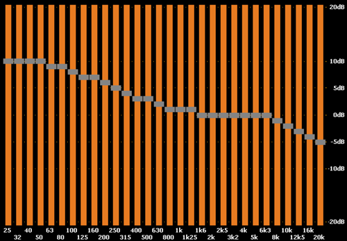

@Xajas: Vielen Dank für das Hochladen Deiner Referenzkurve. Leider sind X- und Y-Achse bei Praxis und dem ATF-Programm verschieden. Ich habe Deine Kurve daher grafisch "abkopiert" dabei 20Hz als Startpunkt gewählt. Ich hoffe das passt einigermaßen. Bin mal gespannt, wie das klingt.
Audiotechnik-fischer-referenzkurve
Stevoboy-referenzkurve

@stevoboy schrieb am 13. Oktober 2014 um 21:31:46 Uhr:
Das sieht doch gut aus!

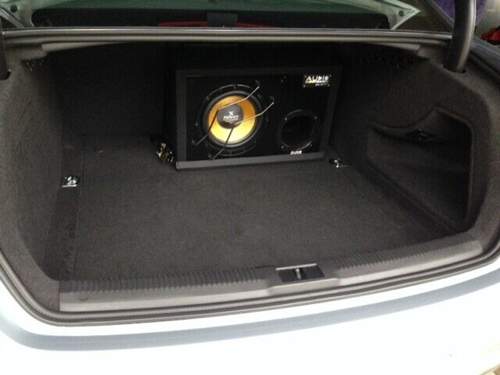

@VariTDI150PD schrieb am 26. August 2014 um 18:43:28 Uhr:
Am Freitag werden wir dann verschiedene Gehäusesubwoofer testen. Mein Hifi Spezi hat mir den JL Audio 10W3v3 25cm Subwoofer empfohlen.
Welcher Sub ist es nun geworden und wie zufrieden bist Du?
Habe aktuell einen Audio System X 10 BR. Kofferraumnutzung ist trotz der relativ kompackten Abemessung der Box sehr eingeschränkt, deswegen stellt mich diese Lösung noch nicht richtig zufrieden.

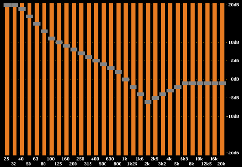

Hallo liebe Freunde,
ich wollte mal eben berichten, wie das einmessen des Soundsystems gelaufen ist.
Habe mittllerweile drei Mal eingemessen, jeden Kanal einzeln. Die letzte Kalibrierung meines Systems habe ich mit xajas Referenzkurve gemacht.
Die Kurve ist wirklich der Hammer! Eher bassbetont und sehr lebhaft. Ich muss sagen, das hat mich weggehauen!
Die Frontkanäle spielen jetzt äußerst agil und richtig knackig. Aus den Standard B&O Lautsprechern lässt sich wirklich eine Menge herausholen, einen extra Sub werde ich daher nicht mehr verbauen.
Marylin Manson und "Hey my girl" klingt so abgrundtief gut :-).
Etwas enttäuscht bin ich vom Center, den Lautsprechern in der Hutablage und teilweise auch von den Rearkanälen hinten rechts und links.
Center und Hutablage LSP spielen wirklich nur in einem sehr engen Mittenbereich entlang der Referenzkurve. Bei Höhen und Tiefen steigen die aus und lassen sich mit dem DSP auch nicht wirklich gezielt durch anheben und absenken korrigieren. Ich habe also High-Pass und Low-Pass entsprechend eng gesetzt, um sie aus der Gleichung zu nehmen.
Das Rearsystem (original ASS Lautsprecher) ist auch nicht gerade das Gelbe vom Ei. Es spielt nur im Bereich von 250 Hz bis 3000 Hz klanggetreu. Alles darüber und drunter lässt sich nicht mehr anheben bzw. gezielt absenken. Bei 500 Hz gibt es leider auch einen kleinen Ausreisser :-(.
Aber egal, die Klangqualität ist 100% besser geworden.
Der Aufwand hat sich gelohnt.
