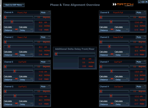

ich möchte noch einmal über den Einbau meines Match PP 82DSP berichten.
Die Laufzeitkorrektur habe ich mittlerweile soweit verfeinert, dass das Frontsystem auf 1 Uhr spielt und das Rear-System auf 5 Uhr spielt. Zunächst habe ich per Messband die Distanzen grob eingemessen und dann noch nach Gehör finetuned.
Anschließend habe ich die Lautsprecher einzeln mit einem Behringer ECM8000 und einem T-Bone Mikrofonverstärker eingemessen - aktuell noch nach der ATF Referenzkurve. Evl. suche ich mir noch ne schönere heraus.
Das Frontsystem (B&O HT, MT und TT) spielt 60Hz - 20.000Hz bei 18 Db Flankensteilheit Butterworth und klingt trotz fehlender Frequenzweichen vor MT und TT m.E. sehr gut. Bei höheren Pegeln vibriert noch etwas in den Türen, da muss ich wohl trotz Alubutyl noch einmal dran.
Der Center ist eine einzige Enttäuschung. Er spielt 500-3.000 Hz bei 18 Db Flankensteilheit und Butterworth Weiche. Die Stimmen klingen ziemlich begrenzt wie aus einem alten Küchenradio. Ich habe den Pegel daher stark reduziert und betreibe ihn eher als Backgrounduntermalung. Wenn jemand sagen kann, ob ich da was falsch mache, dass er so schlecht spielt bitte Hinweise.
Das Rear-System (ASS MT und ASS HT) spielt 500Hz - 20.000Hz bei 18Db Flankensteilheit Butterworth und klingt ganz gut. Ich lasse es erst ab 500 Hz spielen, da es m.E. nur einen Mitteltöner hat.
Die MT in der Hutablage lasse ich wie den Center bei 500 - 3.000 Hz und 18 Db Flankensteilheit spielen. Hier ist leider ähnlich wenig Klangqualität zu finden wie beim Center. M.E. sind diese drei Lautsprecher die Schwachstelle im ganzen System. Stellenweise lassen sich die Frequenzen gar nicht genug anheben- bzw. abzusenken um die Referenzkurve zu treffen... einfach sch....
Den B&O Sub lasse ich von 20-120Hz spielen bei 24 Db Flankensteilheit. Allerdings kommt hier wirklich wenig heraus, obwohl ich den Pegel auf Maximum gestellt habe. Jetzt mal die Frage an die Experten. Mein Match hat 55 Watt RMS Ausgangsleistung am Subwooferausgang anliegen und es kommt trotzdem relativ wenig Druck heraus. Was hat denn der original ASS Verstärker am Subwoofer Ausgang anliegen? Der hat doch kaum mehr Ausgangsleistung!
Bis jetzt bin ich ganz zufrieden mit dem System... Soundtechnisch war es eine Verbesserung. Sicherlich ein paar Sterne mehr... ein High End System a la Luxusklasse Fahrzeug ist es aber dann doch nicht geworden... wahrscheinlich auch zu viel verlangt. Wenn jemand noch Verbesserungsvorschläge hat, immer her damit. Habe bald Urlaub und kann dann noch mal Zeit zum Nachtunen investieren.
Laufzeitkorrektur
