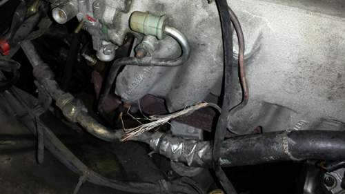

ich hab eine Frage zu meinem Audi 80 b4. Ich habe den Wärmetauscher gewechselt, hab das Armaturenbrett wieder eingebaut und die verkleidung unter dem Lenkrad wieder festgeschraubt. Dann musste ich nur noch die mittelkonsole einbauen, mit den schaltern am Armaturenbrett (warnblink-, nebelschlussleute, usw) hab das auto gestartet um zu sehen ob alle Schalter funktionieren und welcher schalter zu welchem kabel gehört. Als ich alles geordnet habe hab ich alles eingebaut und wollte das auto starten aber es ist nichts passiert, er hat nicht mal geleiert die Zündung geht an und es funktioniert alles nur wenn ich ihn starten will passiert nichts die Batterie ist auch neu daran liegt es auch nicht. Ich bitte um hilfe

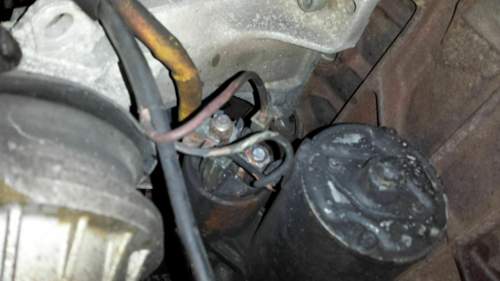

Auf dem Anlasser kommt auf den Rot/schwarzen Steckkontakt kein Strom.

Folge der Leitung vom Anlasser da müsste sich in der Nähe vom Anlasser noch eine Steckverbindung sein, es kann sein das dort ein Kontaktproblem besteht, oder die Leitung ohmisch durchmessen.
Ne steckverbindung habe ich nicht finden können. Der Kabel geht unter den Batteriekasten in den Motorkabelbaum.
Habe den 5 ender zum laufen gebracht. Habe ein Kabel von der ZE, wo die Brücke für Schaltgetriebe sitzt, zum Anlasser gezogen. Dann startete er ganz normal...
Endlich mal jemand der sich selber zu helfen weiß, ich hätte auch eine neue Leitung verlegt, wenn ich die alte für defekt halte.
Ja hab schon Verständnis von der Materie 😁
denke irgendwo wird die Leitung durch sein... bestimmt am Leitungsende wo es in die ZE reingeht das dort der Kabel ne Macke hat... werde nen neuen einziehen und denn müsste es ja wieder laufen.
Guck dir mal lieber diesen Bereich genauer an, drinnen geht normal nichts kaputt.

Irgendwo kurz vorm Magnetschalter oder die Oese selbst. Wenn die verlötet ist, sowieso. Ich weiß jetzt nicht mehr genau, wie das ab Werk war oder was da schon gebastelt wurde.
