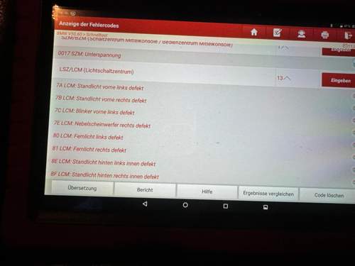

Hallo Leute,
ich werde mir in denn nächsten Tagen einen 3.0D 11/2005 mit 245.000 km zulegen.
Habe das Fahrzeug heute besichtigt, nächsten Donnerstag folgt ein Ankaufstest.
Die Karosserie ist 1A
Motor schnurrt wie eine Katze, keine akustische oder Optische Auffälligkeiten.

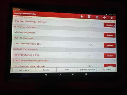

Dieagnose wurde durchgeführt.
Bei der Diagnose die für mich wichtigsten fehler:
Verteilergetriebe Ölverlust (hoffe das es kein groses Problem ist)
ABS Sensor rechts hinten
Fahrer und Beifahrer Tur haben einen fehler in der Zentralverigelung, wird auch per Fernbedienung nur hinten gespert.
Ich habe keine davon gelöscht, auf Fotos die ganze liste. (die Licht Fehler kann man ignorieren)
Bei welchen sollte ich eurer Meinung nach genauer hinsehen?

Die Frage ist halt wie der Verkäufer drauf ist. Der Dicke hatte mal Unterspannung, also Batterie tot. Würde die Fehler löschen und dann mal schauen, was wieder auftaucht. Die Fehler beim Licht sind wahrscheinlich auf eine schlechte LED Umrüstung zurück zu führen. Hier musst du halt selbst wissen, was für dich akzeptabel ist. Falls dem so ist, dann wirst bei Thema Scheinwerfer Stress mit dem TÜV bekommen oder wenn du in einer Kontrolle an jemanden kommst, der sich auskennt.
Beim VTG ist nicht Ölverlust, sondern berechneter Ölverschleiß, also Alterung. Hier sollte das Öl im VTG gewechselt werden. 1x 1L Flasche Ravenol DTF-1 und ne halbe Stunde und das ist fertig. Wichtig, bei solchen Wechseln immer erst die Einfüllschraube aufdrehen! Danach muss der Ölwechsel mittels geeigneter Software registriert werden. Im gleichen Zuge findet automatisch eine Kalibrierung statt. Also man hört unterm FZG, wie der Stellmotor vom VTG hin und her fährt.
Der Fehler 4B10 bedeutet Regelabweichung bei der Laufruheregelung. Der Fehler kommt, wenn einer der Injektoren für mind. 15sec außerhalb der Parameter läuft. Notwendige Korrekturmenge ist zu hoch. Und hier liegt der Hase im Pfeffer. Jetzt müsste man mit der richtigen Diagnose ran um zu sehen, wie oft der Fehler geprellt wurde und welche Kilometerangaben geschrieben wurden. Also war es nur einmalig oder häufig, ist es aktuell entstanden oder länger her. Das kann von simpel verkokten Ventileinlässen/AGR/Luftsammler, über verschlissene(n) Injektor(en) bis hin zu zu niedriger Kompression eines Zylinders, durch krumme Ventile (Kettenriss oder Drallklappe gefressen), Ringstegbruch oder ähnliches sein. Hier ist guter Rat ohne genaue Historie teuer.
Dann hat der wohl ein 6HP Automatikgetriebe. Hier brauchst ein bissel Spürsinn. Probleme bei der Laufleistung sind mittelhartes Schalten bei normaler Last (oft 2-3), rucken im Antriebsstrang bei langsamen Heranrollen an eine Ampel oder kurz nach dem Halt, was meist auf eine zu überholende Mechatronik hindeutet. Schwer zu testen im Flachland ist das Schalterverhalten unter richtig Last von 4 auf 5. Hier brauchts am besten Bergauf und gib ihm Kickdown. Einmal im Automatikmodus, bis er von selbst schaltet und einmal manuell von 4 nach 5 ohne vom Gas zugehen. Was passieren kann ist, dass er lange "überlegt" beim Schalten und es beim Gangwechsel jault und kracht, der 5. extrem hart rein geht oder auch, dass er die manuelle Anforderung nicht umgehend ausführt. Wenn es so ist, dann kannst das Getriebe revidieren. Bushings der Hohlwelle und die E-Kupplung sind durch. Hat man die richtige Software, könnte man aber auch die Drücke und Schnellfüllzeiten der Kupplungen auslesen und einschätzen.
