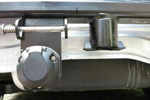

Geh' mal an den Anfang, da ist die Bildergeschichte meiner Westfalia (abnehmbar) für 408, - Euronen. Damals (2011) bekam man die elektrisch-ausriegelbare nur über VAG und teuer. Heute ist das alles kein Problem mehr, vom Kosten-Nutzen-Verhältnis würde ich sie heute auch einbauen lassen, es ist schon eine üble Bastelei. Vor allem habe ich nicht nur die linke Seite aufgemacht, sondern ein paar Wochen später auch die rechte zum Installieren einer Rückfahrkamera. Der Klappmechanichtsnutz der Steckdose ist Eigenbau. Siehst du alles in den Bildern.

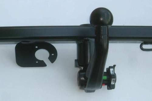

Heute ist meine Abnehmbare AHK von Westfalia gekommen.

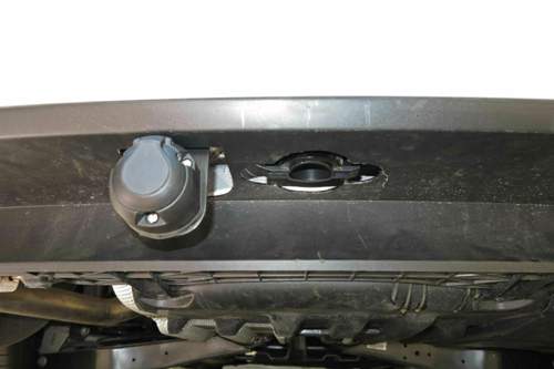

Wie habt ihr den Ausschnitt so genau hinbekommen.
Stossstange ab , AHK montieren. Und dann ? Unterteil von Stossstange demontieren oder wie ?

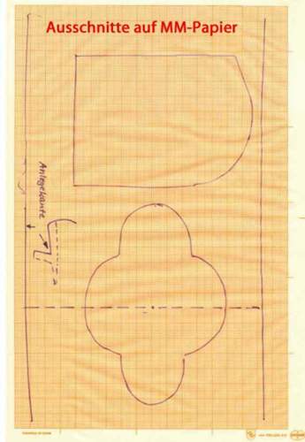

Das Unterteil des Stoßfängers ist ja an der Mulde fürs Reserverrad befestigt, das sind eindeutige Bezugspunkte für eine Schablone. Die Schablone macht man sich aus Pappe oder nimmt stabilen Draht (z.B. den dicken Zaunspanndraht 3 mm, er ist durch das Ziehen hart geworden und wird nicht wieder weichgeglüht, damit ist er recht formstabil). Die Schablone bildet im Prinzip die Unterseite des Stoßfängers nach. Wenn man alles gebogen hat, legt man den Draht an den Stoßfänger an und weiß, wo die Öffnung für die Kupplung sein muss. Man kann das ganze auch mit einem Maßstab messen. Ich habe in meinen Fotos auch eine Zeichnung gefunden (gemacht, wenn ich mal einen neuen Stoßfänger brauchen sollte), sie bezieht sich aber auf meine selbst gebaute klappbare Steckdose, im Original hängt der Halter schräg nach unten.
Alles erscheint im Vorfeld dramatischer, als es dann beim Realisieren ist.
Viel Erfolg
Gruß Klaus

Das ist eine Bastelarbeit, die leider nicht zeichnungsmäßig dokumentiert ist. Funktionsweise: Im eingerasteten Zustand drückt man die Steckdose nach recht, dreht sie, bis sie wieder einrastet.
