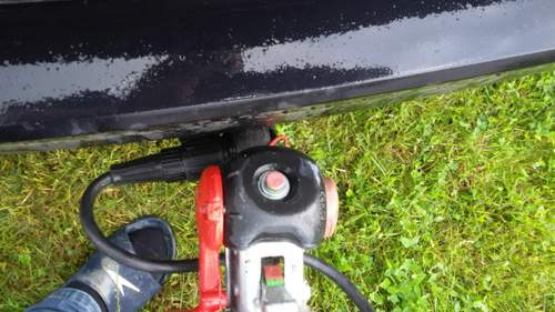

habe gestern zum ersten Mal meinen Wohnwagen mit der elektrischen AHK (ab Werk) gezogen. Am Wohnwagen ist die "kleine" ALKO Antischlingerkupplung verbaut. Diese ist von der Bauweise etwas breiter als die anderer Hersteller (z.B. Winterhoff). Dadurch ergibt sich ein stark eingeschränkter Kurvenradius; die AHK steht viel zu dicht an der Stoßstange. Werde wohl am Hänger umrüsten müssen , um Schäden an der Stoßstange bei Kurvenfahrten zu vermeiden. Das ist sehr ärgerlich. Kostet ca. 300,-. Warum ist die AHK so knapp hinter der Stoßstange? Bei den ersten klappbaren AHK gab es beim B7 auch Probleme mit Wohnwagen, da ging der Jaegerstecker nicht rein. Probieren die im Werk sowas nicht aus?

Mover ist super, ändert aber nichts am Problem mit dem zu engen Kurvenradius, den der TE bemängelt

Meiner Erfahrung nach passaat auch die Alko.

Habe schon öfters meinen Wohnwagen (auch mit ALKO) dran. Es ist zwar richtig, dass der Abstand gering ist, aber ich habe bisher noch keine Einschränkung bzgl. der Kurvenradien bemerkt. Und durch AreaView bin ich auch in der Lage, den Wohnwagen alleine anzukuppeln. Das ist überhaupt kein Problem, da kann man fast mm-genau unter die Kupplung fahren (vorausgesetzt natürlich, dass AreaView ist ab Werk richtig kalibriert).

Was ich viel doofer finde, zumindestens bei meinem WW: Wenn man Rückwärts den Hänger rangiert hat und nicht durch kurzes vorwärtsfahren die Auflaufbremse wieder nach vorne gezogen hat, dass beim Abkuppeln der Kupplungskopf des WW Richtung Passat Heckschürze stürmt/drückt (zumindestens wenn das System (ALB) gefettet ist).
Da kann man beim Ankuppeln aufpassen wie ein Schießhund, beim Abkuppeln sich dann doch eine Schramme einhandeln. Also ich vergess dass schon mal ab und zu.

Bin jetzt viermal mit der Alko am Wowa gefahren. Tatsächlich ohne Stoßstangenkontakt. Achte aber immer auf ausreichende Kurvenradien. U-Turn ist mit der Kombi aber nicht mehr möglich.

Die Probleme sind mit der Antischlingerkupplung von ALKO
Das auf dwm Foto ist aber nicht die "schlimmste Alko"...
